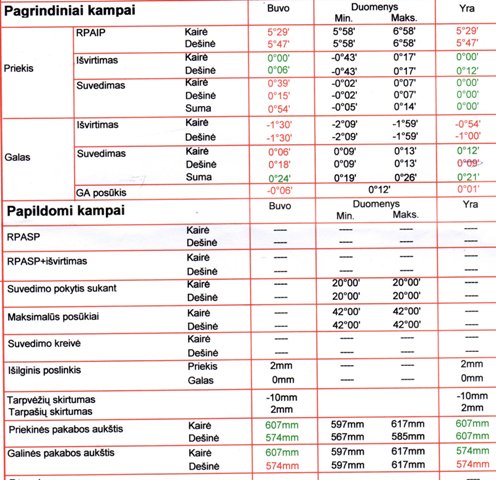

aukštai kampe meistras ranka yra parašęs, "visų padangų vidinė dalis padilusi daugiau" ar kažkaip pan.
ar nebus taip kad vidinė dalis ir toliau dils labiau? nes visi kiti skaičiukai tai pasikeitė neženkliai.
nors pasakysiu vizualiai galiniai ratai iki diagnostikos buvo belekaip išvirtę, o dabar kaip ir normaliai, važiuojant niekas nepasikeitė, nebent vidinis pasitenkinimas :D[/quote]
matai jai -0.07 paede tai gali ir su -0.01 esti, as asmeniskai visada suku truputi daugiau i +, bet tai irgi priklauso nuo kitu parametru, siaip pas mane kompas rodo spalvomis, jai bendras nuo -0.02 iki +0.02 tada rodo geltona, nuo +0.02 iki +0.06 zalia (zalia yra labai gerai) o nuo +0.06 iki +0.10 vel geltona. Ir zinok jai padangos jau yra paestos padarius suvedima jas visadada nueda iki galo nors suvedimas jau ir geras

siand as pasidariau suvedima idedu image, jei kas noretu palygint, kas kaip :D
IMG.jpg [ 69 KiB | Peržiūrėta 7301 kartus(ų) ]
