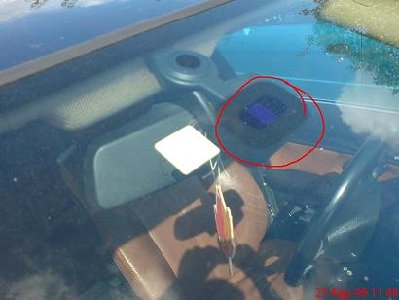

Problema/klausimas:noriu paklausti kas per daigtas ir kaip jis veikia man cia ant lango?
DSC02382.JPG [ 22.29 KiB | Peržiūrėta 7411 kartus(ų) ]

tai krituliu daviklis kai užkrenta lašai lietaus ant lango isijungia valytuvai

tai kogero, kad jis man ir neveikia nes valituvus teko lyjant paciam isijungt. o gal ji reikia kaip nors ijungt, gal jis nevisada ijungtas?

Pakėlus rankenėlę vieną kartą į viršų - įsijungia. Po kiekvieno automobiliu užkūrimo, reikia iš naujo įjungt. Patikrint gali lengvai: įjungi, kaip rašiau, ir užpili vandens ant priekinio stiklo, kur daviklis stovi. Jei veikia =D>

Gali buti, kad keistas stiklas ir suklijuotas su paprastais klijais, tai tada dacikas neveikia, reikia pabandyt perklijuot su spec. klijais - gali padet.

man jis kartais irgi durniuoja tai veikia tai ne, beto ir reakcija to daviklio lieva, greit vaziuojant is jo naudos 0, dar jautrumas turi reguliuotis ant rankeneles, teko matyti googlei kad atidaro ta dezute is vidaus kur prie veidrodelio ir su spiritu pavalo ten kazka, tipo geriau pradeda reguoti :}

nebutina ten to vandens pilt, uztenka ir su pirstu bakstelt... :wink:
siaip dar kazkas sake, kad po stiklo keitimo ji reikia nuresetint ar kazka pan.

nu zodziu reiks pabandyt su tuo ijungimu, jei neveiks, tai ir nereikia, maza cia... nebuvo niekad ir nereikejo :|
beto stiklas su originaliais bmw libdukais, tai manau, kad gal ir nekeistas, arba keistas bmw salone, niors visko gali but :?

man neveike anksciau, nuvaziau i bmw centra, krastoje sako reikia inicijuoti, kaip jie sake "iniciavo" ir veikia vel puikiai.
StandartinėParašytas: 29 Rgp 2009, 13:59
tai tas "inicijavimas" turbut skaitosi pririsimas ar koks restartas daviklio :)

aktuali tema, nupirkau dabar nauja, pasiziuresim, nes seip neveikia ir naujasis, bet stiklas keistas evelke, ir kazkaip netaip priklijuotas, matosi ne melyna is virsaus, o tokie kaip oro burbuliukai ant tos melynos juostos. gal patartu zmones kaip is naujo viska nuvalius ji uzklijuot jei nepades klaidu isvalymas ar nuresetinimas?

Man tai labai geras dalykas, ijungiai ir pamirsai apie valytuvus. O ir greitai vaziuojant valo tikrai puikiai ;)

su skeneriais pas drauga turimais nepavyko rast tos funkcijos, kad pririst. klaida rado, kad neaktyvizuotas, bet prirismo nera.
krastoj 60lt sita funkcija :D
uz davikli sumokejau 40..
