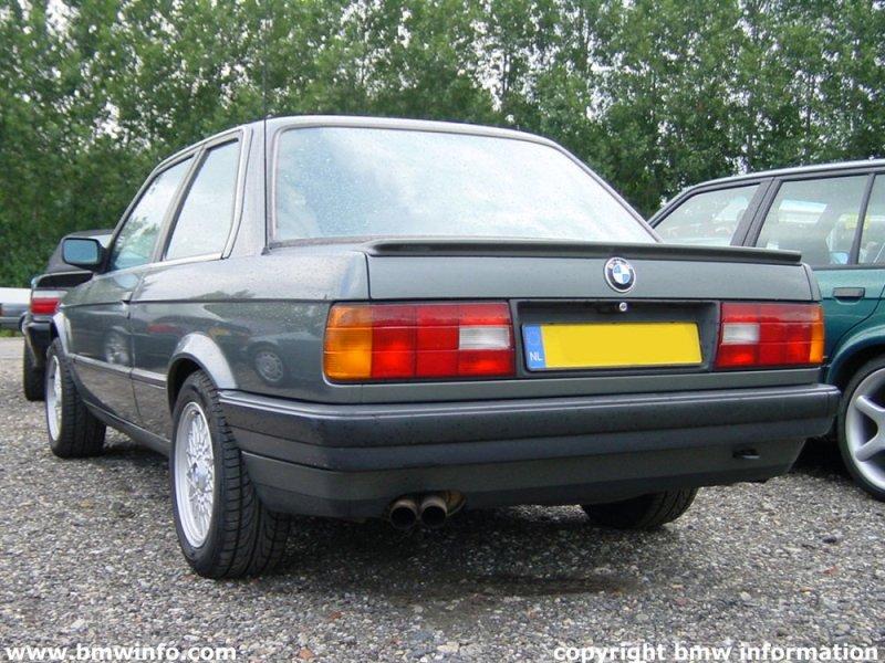

dyzelis valgo nuo 8-10litru dizelio benzas bus 10-13duju. siaurastopis tai kur gale siauros lempos ejo iki 87-88metu placiastopis nuo 88 :D

siaurastopis.jpg [ 86.39 KiB | Peržiūrėta 10852 kartus(ų) ]
placiastopis.jpg [ 107.05 KiB | Peržiūrėta 10854 kartus(ų) ]
