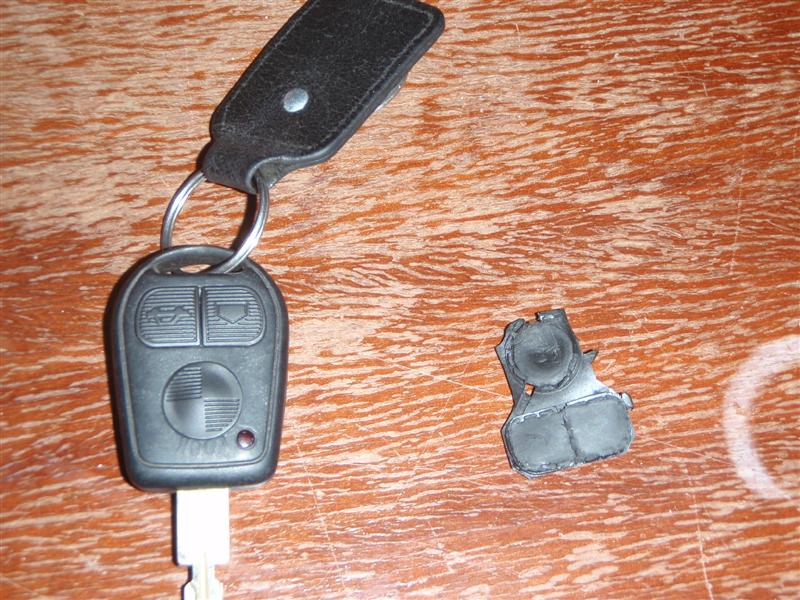

sveiki, jei pas ka nors yra labai jau apsitrynes raktas arba norite ji atnaujinti, tai galima padaryti uzsisakius rakto mygtukus is ebay (ju ten tikrai nemazai, skambinau i krasta jie tokiu dalyku neturi, nes ten tipo ne originalas ir jie neprekiauja). Parsisiunciau sau, viskas tinka. Idedu instrukcija kaip tai padaryti. reikia tik nedidelio kryzminio atsuktuvo ir peiliuko (senai gumai iskrapstyti). pas mane signalizacija pultelyje sumontuota, tai jau raktas buvo tragiskas. Dabar atrodo tikrai gerai =D> .Pats pasikeiciau, uztrukau gal koki 10 min. viskas puikiau gaunasi, kaina apie 25 lt.

as sau esu keites baterija, tai padariau gan greitai, manau i minute tilpau, tai nieko nereikejo daryti, keiciant migtukus irgi buvau trumpam isemes baterija, kol isemiau vidurius rakto, poto atgal idejau, na ten raso kad reikia moneta uzdeti, tai as buvau lita uzdejas, nors nelabai aisku kam :D
