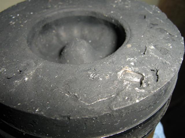

Dabar remontuojamas toks variklis. Po sklendziu patekimo reikia keisti: 4 stumoklius, galva kita deti,naujos zvakes, purkstuku remontas, turbinos pilnas remontas. Idedu foto kaip atrodo vienas is keturiu stumokliu. Remonto kaina #-o

Pasalines sklendes atsirandas toks keistas garsas, toks ispudis kad tau po kapotu idejo siurbli koki nors :) bet tas karsas yra kai paspaudi daugiau garso, bet jeigu muzika groja tai jo ir nesigirdi :lol: siulau isimti sklendes, nes man del vienos remontas kainavo variklio 4400 Lt :shock: :(
