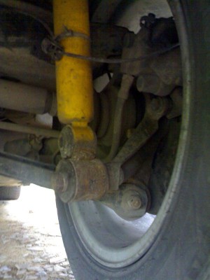

ar keiciasi amortiko tas gumas ten kur apacioj? mas mane kazkokie specialistai buvo davirine po amortiku kad ji prailgintu tai virinant tikriausiai sudegino tas gumas kad isa ju nekas liko ir nuo menkiausiu nelygumo garsai is galo

tai kad ten to privirinto "salenbloko" :D net neturi būt . mesk tu von tuos amortikus ir niekam nerodyk lietuvių liaudies meistrų drožtų " Rūpintojėlių " :mrgreen:

as jau ji nupjoviau liko normalus amortikas tik jo gumai jau padege tad klausiu ar keiciasi jie. gaila mest amortikus, nesenai sake deti kai pirkau auto

tai tau gal atraminės gumos susidėvėjusios - viršutinėje amortiko pusėje atsuk 2 varžtus ir apžiūrėk(už šoninio bagažinės kilimo) - greičiausiai ten bėda bus arba pasislepiantieji šakių salenblokai.
o dėl tų apatinių amortiko įvorių tai nzn ar keičiamos - turėtų būt keičiamos.

Gal greiciau nesenei davirinti o ne keisti? :mrgreen: Mesk juos von, nesikeicia tos gumos, nebent vel is sh.. vaska bandytum ispausti.

Gal ir geri tie tavo amortizatoriai, tik paziurejus sunku pasakyt. Nesu girdejes kad tas gumas kas keistu. Neskaitant to kad atrodo apgailetinai panasu kad dar ir ne nuo kregzdes jie pas tave ( bent jau man taip atrodo pagal privirinto laikiklio ir originalaus, dydzio skirtuma, gal kas paneigs) o jei dar ir ne nuo bmw tai isvis klausimas ar jie gerai dirba savo darba? Jei yra galimybe tai siulyciau investuot bent pora simtu i gala ir vazinet ramiai. Gal vasara ta ir sunkiai pastebesi, bet ant zvirkelio ir ziema geri amortizatoriai geris.

geri tie amortizatoriai ir tikrai kregzdes. va kur pirkta http://forumas.bmwfan.lt/viewtopic.php? ... tizatoriai cia tik lietuvos meistriuku ranku darbas kad pailgint amortika nes galas ziauriai sukeltas buvo

....na tai jei viskas gerai su tais amortikais,kam tema sukurei?
p.s.asmeniskai toki "kolchoza" mesciau iskarto lauk,bet jei tave domina,ar imanoma pakeisti apatinius amortiku ivores(sailenblokus) tai atsakimas-TAIP,bet naju originaliu tu tikrai negausi,nes tokie dalikai negaminami ir neparduodami.....
iseits viena-is senu srotiniu amortiku ispresuoji tuos dalykus ir ipresuoji i tavo turimus amo..,bet vel darom "tiurlinga' :)

viskas labai paprasta - jei jau numirė amortiko apatinis salenblokas- tai faktas kad amortikas susidėvėjęs - jis netaps geresnis jei pakeisi salenbloką. Jei tokių salenblokų originalių negamino - vadinasi gamintojai, net nėra numatę tokiu būdu pratesti amortiko gyvavimo laiką.

jam itakos torejo tai kad buvo virinta, guma padegusi

na dabar yra juodos spyruokles ir po jom kokiu 5cm guma, man tai per auksta. ruosiuosi zemint

jis kaip sake jam reikejo kad galas butu aukstas nes tipo daznai vazinejo su chebra ir gale trys sededavo. jaunas pacaniukas 18/19 metu. siaip auto priziureta. nauji amortizatoriai, sankaba, kaladeles, siurblys tvarkytas (nepulsuoja, tikrinau), variklis ir normaliai, traukia gerai
