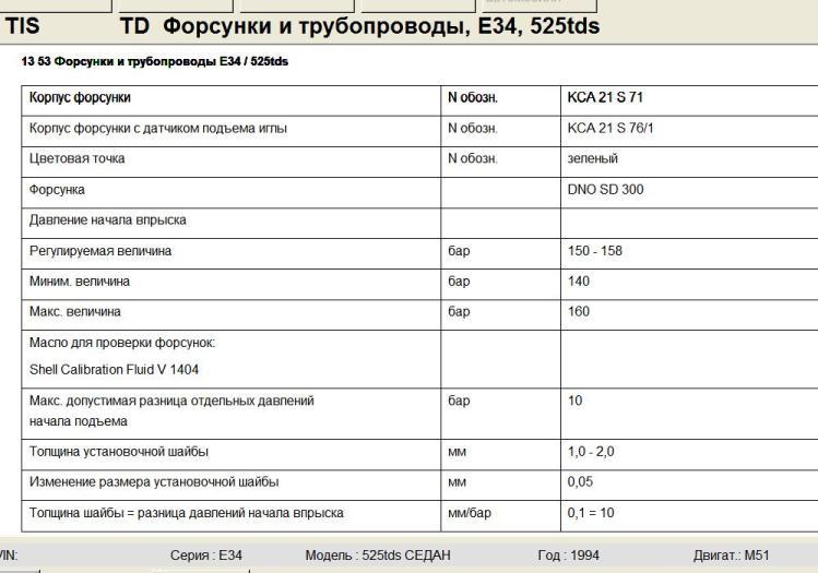

StandartinėParašytas: 23 Lie 2009, 18:28
ka raso tis:
e34.JPG [ 61.06 KiB | Peržiūrėta 4563 kartus(ų) ]
StandartinėParašytas: 23 Lie 2009, 21:59
2007.01.07
3728
E46 328Ci
ex : E36 318tds
ann.t.m.2
minimalus spaudimas - 140bar
maximalus - 160bar
iš manęs - TAIP - 150 bar.
iš automobilinio atlaso (BMW)
StandartinėParašytas: 24 Lie 2009, 12:33
2009.03.18
1619
Dekui kolegos, vakar susitikrinau visus purkstukus, visi ok, bet garsas tas pats, saibeles sukeiciau net ir nieko, na gal siektiek pasikeite, nes pora "forsunkiu" mazokai pute :)
