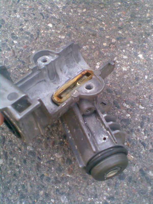

irgi atsirado tokia beda kaip rakto prasisukimas, viena karta buvau istraukes visa sirdele kad apziuret kame reples, tada dar buvo po ilgu rakto sukiojimu pagaudavo tuos padietis ir 2 padeti isemiau as ja, apziurejus nieko neradus ikisau ja atgal, dabar ja reikia keist, bet vat beda jau tame kad raktas jau nieko negrebia sukasi kaip sau nori, o pati sirdele pas mane ne kaip cia nuotraukose yra, o du kart ilgesne susideda is 2 daliu net galima sakyt is 3, 1- tai toks ziedas plastmasinis prie kurio eina 2 laidai ir viduj tuo ziedo yra tu laidu apvijos, 2 - cilindras kuriame sukasi visa ta sirdele laisvai alia toks kaip adatinis guolis buna, 3- tai pati sirdele ilga apie 5-8cm, ant pacios tuos sirdeles yra metaline juosta (plokstele) su spiruokle ( pas visus cia nuotraukose yra toks nedidelis stokas kiris tikriausei visada uzfiksuotas,) tai vat ta plokstele juosta istatyta i grioveli jau paciame tame daikte, nezinau kaip jis vadinasi kursis is diuroaliuminio ir neturi jokios atramos sukasi tame griovelyje lajsvai 360 laipsniu, is to kylo klausimas kaip man dabar isimt sita visa reikala, nes jau antra para galva suku sau, dar tokios info pirma kart kada buvo isimta sirdele as vaira atrakinau jis taip ir liko atrakintas sio metu sukasi laisvai ir neuzsifiksuoja, dar pragreziau skylute is virsaus galvojau paspausiu ta plokstele ir viska isimsiu ,bet nieko nesigavo kaskas neleidzia jai is ten iseit

suluzo viduje kaskas, teks keist visa ta diuroaliuminene detale kur spyna yra, bent jau man teko :) nes kitaip nieko negaudavosi

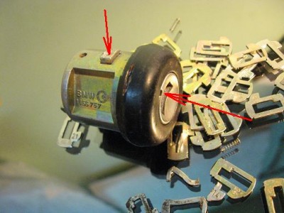

ar yra skirtumas, kaip sudeti tie metaliukai? nes ardziau bardacioko spyna ir pabiro visi :D sudejau belekaip ir rakinasi.. ar pataikiau sudet, ar tai neturi itakos?

Sarasbmw rašė:
raktas ir 'metaliukai' suderinti :wink:
o jei rakinasi,reiskia sudile ten viskas pas tave arba panasiai sudejai...

reiks pabandyt su kitu raktu, bet puse buvo isbyreje tai belenkaip sudejau.. rodos nesudile, tiesa pasakius nei kart nerakinau bardacioko :) tai nuo stovejimo nemanau, kad sudiltu, nebent praitas savininkas rakinedavo labai daznai :D
