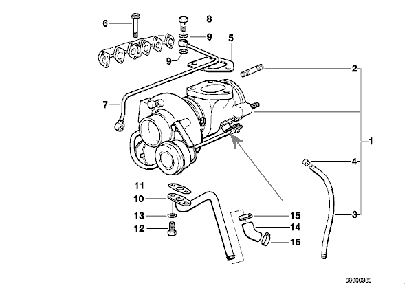

pas mane ta pati problema su E36 2.5tds, sian buvau nuvares i servisa diagnostikai tai pasirodo turbinos traukute nevaikscioja ir delto turbinos visa slegi per dusle meta jei gerai supratau.
O gal pas mane tai pspecialiai uzglusintas jis kad daugiau kw pridetu?
