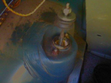

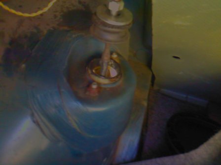

Sveiki, teko patirti nemalonia situacija, vaziuodamas galinis ratas stipriai trenkesi i gilia duobe, to pasekoje isleke i bagazine atraminio guolio guma su amortizatoriaus asimi.
Imetu nuotraukeles, kokybe ne per geriausia bet esme matosi.
Tai klausimelis butu toks, ar keiciamas atraminis guolis atskirai ? nes kiek as ziurejau tai si guma lyg prikaitinta prie amortizatoriaus asies, kuri matosi nuotraukoje. Patarkit kas susidure ar zino, nes amortizatoriu keist nesinoretu, dar pakankamai geri ... ar si asis atsiskiria su guma ta ?
Is anksto ačiū uz info.

Nuvarai i parduotuve ir sakai reikia galiniu atraminiu gumu.
atsuki tuos du likusius varstus ir viena varsta amortiko virsuje statai nauja atramine ir vuale vaziuoji toliau.

Tai va pasirodo kad atraminio guolio guma, kuri isniro minetoje nuotraukoje (temoje) yra prikepinta ir eina kaip viena detale prie amortizatoriaus asies, pats nustebau :shock: gal cia kad automobilis 91 metu ?
Del ko isniro, siandien isardzius amortizatoriu viskas paaiskejo, isrudijo atraminio guolio apatinis "sijonelis" , to pasekoje ir isleke kiaurai. (veliau idesiu foto)
Amortizatoriu idejau siuo metu naudota (kainavo 40 lt), pirkau irgi kartu komplekte su atraminiu guoliu, tai pakeiciau viska per 15 min. Tai iki siol kazkaip keista, nejau cia priklauso nuo metu, ar taip ir eina E36 modeliu galiniai amortizatoriai su atraminiais guoliais, ar cia nuo automobilio metu priklauso?
Kas netiki kad vientisa detale prie amortizatoriaus asies atraminio guolio guma, ryt idesiu nuotraukas. Pasilikau sena amortizatoriu, nes paciam nesitiki, kodel jis eina kaip viena detale :roll: ?

Ka tu ten bandai israsti, nuo kada atrama galinio E36 eina kartu su amortizatoriu????
Kitas klausimas,kai tu neatskiri amortika nuo atramos arba nesugebi nuimti prirudijusios prie stoko per ivore pacios atramos......bet tai nereiskia,kad atrama su amortiku vienas mazgas [-X

Pasiemi gelezies plukleli ir perpjauni.

Taigi buna kad prirudija, prikepa ir t.t. Pvz.: buna kad verzle neatsisuka, tai juk nemanai kad varztas istekintas ar islietas kartu su verzle :D
Kai nupuvo apatine metaline saiba i kuria remiasi amortikas i atramini, tai smugio metu arba jau anksciau bus uzsimoves atraminis ant amortiko stoko zemiau saibos, o zemiau saibos stoko diametras didesnis, to pasekoje atraminis uzsiklynino. Nuotraukoje matosi kur atraminis turi buti(ten kur aprudijes amortiko stokas).Diametras vos ne 2x mazesnis nei tos stoko dalies kuri turi buti zemiau saibos.

Nevark.Nusipirk atramini srote (jei litu neturi) ir viskas. Ne kazinkiek jis ten kainuos. Naujas originalus Krastoj 70Lt, Lemforder Autodalys Sanciuose apie 25 Lt. Kitam Lietuvos gale kainos nelabai turetu skirtis. Neverta knistis :D

Dar vienas dalykas, joks ten gale ne guolis, o artamine amortiko guma ir jos nekainuoja tiek kiek priekines. Ir jei ta guma isplyso tai ner ten ka jau ir burti, pirk nauja ir viskas, o jei nuo E46 desi dar geriau bus nes ilgiau laikys.

Gal jau ir neaktualu, bet dedamas nauja atramini, vietoj to nupuvusio "sijonelio" pasistenk padeti bent jau poverzle amortizatoriaus "shtoko" virsutines dalies skersmens ("shtoko" virsutine dalis kur verziasi verzle ir visas kotas skirtingo diametro - pamatyt turejai ta). Kitu atveju tau vel labai greit tas atraminis saus is vietos - net ir naujas. As is savo klaidu jau pasimokiau - man pasiseke, kad buvau isemes palange, nes butu garsiakalbi "shtokas" prie lango prilipdes, o gal ir ir isgrudes per galini stikla :lol:
