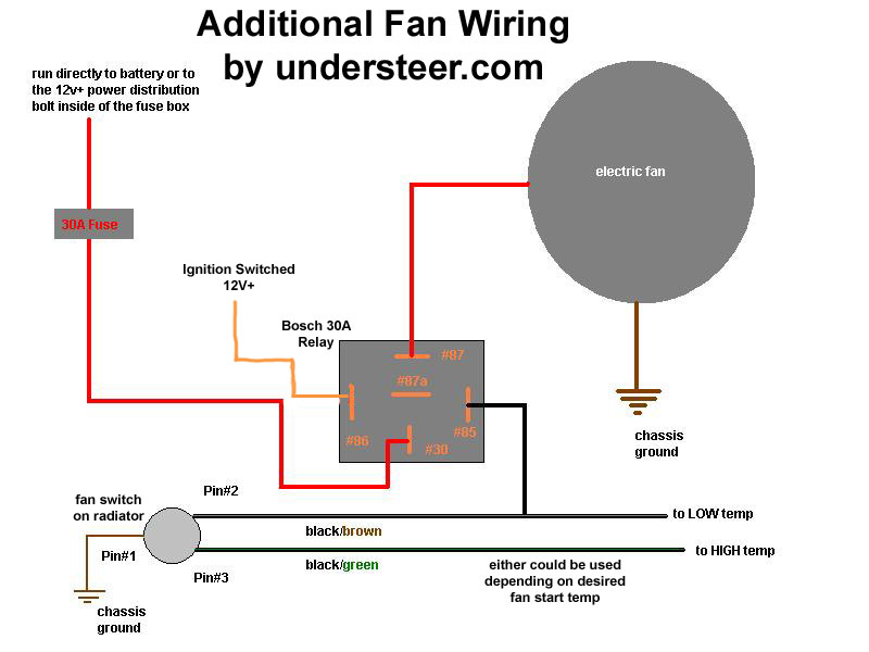

Gal kas esate geru elektriku ir galetumete pasakyti kur pagal sia schema eina Ignition Switched 12v laidas?
ir esant kokiai temperaturai pradetu veikti jungiant prie low arba high laido
ačiū
SpalWiring.jpg [ 72.78 KiB | Peržiūrėta 5157 kartus(ų) ]

Gali jungti prie #30 kontakto arba nuo uzvedimo spyneles, bet geriau nuo #30, tada uzgesinus masina, dar gales suktis, kol atvesins. O isijungs, tai priklauso nuo daviklio, gal 90 gal 95C.

o kur ta 30 kontakta rasti?

artas_x rašė:
taigi atidziau savo paveiksliuka paziurek :D ant pacios reles, cia tas pats, kur +12 ateina, storas raudonas laidas. Buk atidesnis.

tai as jau ta prijungiau , tik idomu kam tas Ignition switched 12v , tipo jei jo nebus prijungto ventiliatorius suksis kai degimas bus isjungtas ? o jeigu prijungti tai nesisuks?

artas_x rašė:
nu tu ir issiblaskes, skaityk is pradziu ka parasiau. Jis turi buti pajungtas, kad valdymo relyte uzmaitinti.
Jeigu ji jungsi ne prie #30, o tarkim nuo uzvedimo spyneles, tai kai tau uzkais ir isijungs ventiliatorius, isjungus degima ventiletorius nustos suktis.
Jeigu jungsi nuo #30 kojeles, tada, kai uzkais ir suksis ventiliatorius, tu isjungsi degima, tai ventiliatorius ausins, kol atausins ir tada sustos.

aisku , o kur rasti ta laida nuo uzvedimo spyneles?

artas_x rašė:
tai reikia ieskoti, bet klausimas kam to reikia... as jungciau abu pliusinius laidu i kruva ir vargo nematyciau.

o jeigu isvis palikti neprijungta sita laida veiks ventiliatorius ar ne?

artas_x rašė:
ne

prijunk taip, pazymejau melyna linija.
