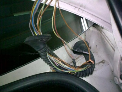

E66
Taigi siandiena grazia ir sauleta diena susiruosiau susitvarkyti ta nelemta bagazines atidarymo mygtuka/rankenele.Viska isardes nieko neradau t.y radau kad kontakto nera,beieskant kur jis dingo radau-luzes laidas toje vietoje kur bagazines dangtis laidais jungiasi su korpusu.Ten kur pastoviai lankstosi.Visa ta kruva laidu sutvarkius razultatas-veikia =D> :lol: Idedu foto kad butu aiskiau.
20090508002.jpg [ 61.57 KiB | Peržiūrėta 5489 kartus(ų) ]
