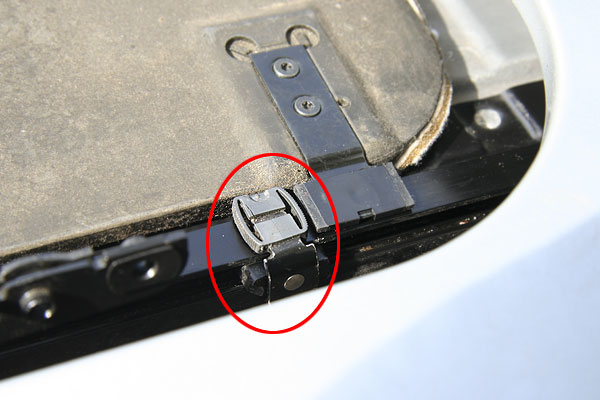

Taigi 3 val darbo lauke ir liukas uždarytas. Reikėjo kryžiuko ir šešiakampio atsuktų, dviejų porų švarių rankų (triskart plauti reikėjo :D ) ir kantrybės nesulaužant kokių laikiklių.
Reikėjo išardyti pusę salono, įskaitant galinės sėdynės nuėmimą, slenksčių apdailas, stogo medžiagą ir t.t. Kol prieita prie liuko. Ir viskas dėl vieno įstrigusio niekučio, kuris darinėjant liuką vaikščioja pirmyn atgal (foto), bet matyt dangčio nuo saulės išklibintas nuslinko į patį galą ir užstrigo neleisdamas uždaryti liuko. Gaila, kad Krasta neturi sandėly tų dangčio laikiklių, tad nėjo iškart visko sutvarkyti, bet dabar jau nebereikės "griauti" salono sutvarkant dangtį. Užteks nuimti stiklą ir iš viršaus ir viską pakeisti. Kaip tai padaryti parašyta http://www.lincomatic.com/e46sunroof/e46sunroof.html

Atsitiko ir man beda su stoglangiu ( uzuolaida) . Reikia konkreciai sitos plastmasines detales kur apibraukta nuotraukoj. Gal kas galit padet ? :) Ar imanoma butu islieti kopija? Ar kazkokiu budu tvarkyti sena? Krastoj nieko konkretaus nepasake, nes ant detales nera kodo.
