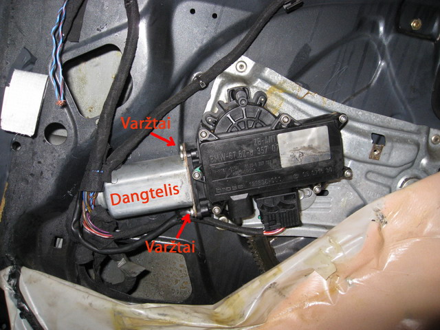

O kame gali būti problema, jei paspaudi mygtuką, kad pakeltų langą, jis pradeda kilti ir pakeičia krytį t.y. leidžia žemyn, nors laikai mygtuką kad langą keltų? Taip būna ne visada, bet tokio atveju langą pavyksta uždaryti tik tankiai spaudinėjant pakėlimo mygtuką.
Pabandyk issimti mygtuka is kitos puses ir pajungti i ta kuris halturina. Gal but jungtuko kontaktines bleteles iskrite is vietos.

Čia idėja. Nes streikuoja kaip tik kairė pusė, su dešine lyg ir nėra problemų. Reikės pamėgint kai saulutė išlįs, nes su garažu ir pas mane problemos :D

nu va lyg pasiseke isspresti langu pakelimo problema =D> o yra toks dalykas, nuemiau ta varikliuko metaline dali kuri prisisuka prie plasmese keturiais vaztais (jis manau vadinamas statorium, jei teisingai is mokslu pamenu :wink: ), o jo viduje stovi rotorius, toks daiktukas su varinem apvijom, kuris sukasi apie savo ašį...tai gi, tiek rotorius, tiek statorius is vidaus ant tiek buvo sh... visokiais apauge, kad matyt del to negalejo susikurti magnetinis laukas tarp ju, ir todel varikliukas tai veiktavo tai ne #-o taigi po ranka pasitaike CARBCLEANER'is, tai ispurskiau tuos nesvarumus iki blizgesio, palaukiau kol tas skystis isgaruos ir surinkau viska atgal. Ta pati padariau su kitom durim, nes abi gryba pjove... Ir sita reikala atlikus abi durys atsigavo, db nei stringa, nei kildamos sustoja, zodziu veikia kaip turi buti =D> Tikiuosi nebegrybaus vel, nors neturetu :wink:

gali gal pafotkinti kur ten, tas magnetukas visos tos xuiunio* randasi..? Issiardziau dureles, tamsus ten miskas, tai veikia langas, tai neveikia :) dureles sitpriau uztrenkus kokius 2-3cm kartais nuleidzia stikla :)

Na va, viena idesiu foto, bet esme pasakysiu. Sita dangtelis tik bereikia nuimti, kuris uzsuktas 4-riais varztais. Jei kazkur strigs nuimant, galima siek tiek palenkti i save, td nusiims lengvai. Po tuo dangteliu, kaip sakiau stovi rotoriukas, sorry kad nenufotkinau kaip atrodo vidus, bet ten nieko ypatingo nera :wink: Tai va, pas mane ten baisiai daug purvu (kaip kazkokia smala) buvo, kurie matyt trukde susidaryti magnetiniam laukui (zinios is mokslu :mrgreen: ) ko pasekoje neveiktavo arba tik kartais veikdavo varikliukas... Tuos purvus isplovius, pradejo dirbti kaip naujas :mrgreen:

dekui uz foto, rytoj ziuresiu kaip ten kas :) informuosiu apie taisymo laimejimus :)

na va, lango gedimas pasalintas, kaip kad ir sakei, pravaliau megnetukus, sutepiau begelius ir viskas ciki :) tiesa tavo foto bei patarimai padejo taip pat +1
