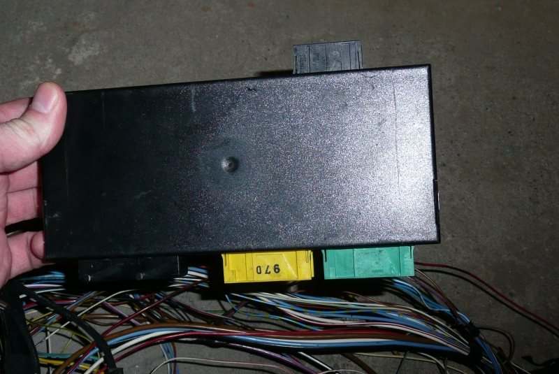

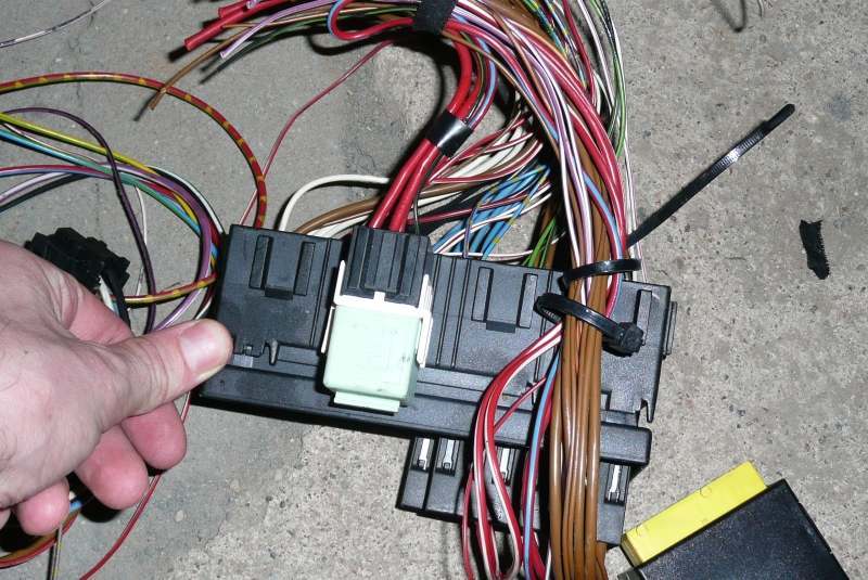

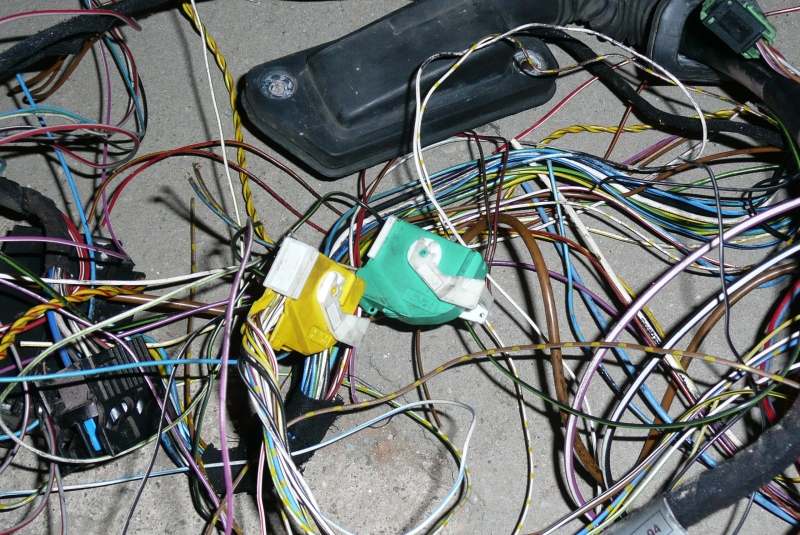

bandau detis el langus i Compact 94, i duris susidejau viska normaliai, bet ka viduje daryt tai mano vaizduode nebeveza, bandziau skaityt schemutes, bet man nelabai risasi galvoje ka kur daryt, arba man ne tokias detales tas kuris lupo is kitos masinos dave..
prisegiau nuotraukas to kokius elementus turiu.
4toje foto kaip suprantu ta rele, bet ka su ja daryt? ten ryskiai per daug laidu jis man prikarpe... :(
jei kas galit isaaiskinkit man :)
