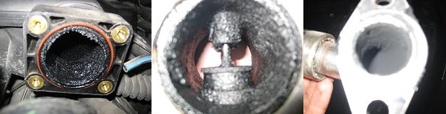

Noreciau prie to paties paklausti, gal nelabai i tema, bet visgi noreciau suzinoti jusu nuomone, kodel pas mane kur pazymeta raudona rodykle yra daug suodziu, visur aplink juoda nuo ju? :shock:
reiskias nesandaru, buvau as issiardes viska cia toje vietoje.. tai is isores neturi buti jokiu suodziu.. o viduje - pirma nuotrauka is desines :)
