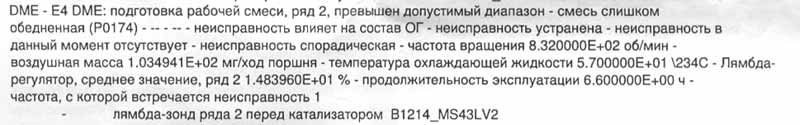

Prikeliau tema, nes iskilo problemele susijusi su liamda. :?
Klausymas kuris skaitosi pirmas kuris antras zondas? Nes kompas rode pries katalizatoriu antroi eilei.. :?:

nuo variklio priekio turetu skaiciuoti, 100 procentu negarantuoju,bet taip turetu but.
