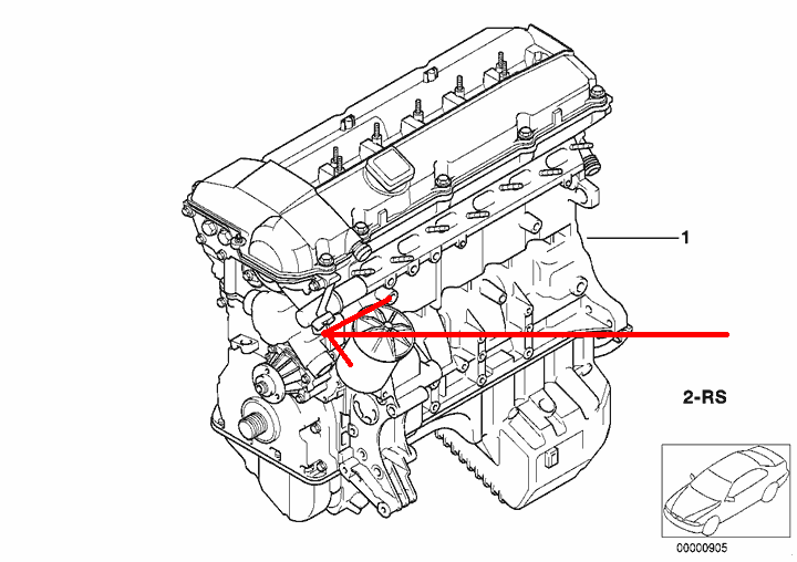

tai va pasitvarkiau galu gale, savo beda, jai ka idomu galiu pasakyti ka keiciau: pradziai pasiskambinau meistrui kur numeris auksciau forume duotas jis priime, pasijunge ant kompo ir per 5min pasake ka tiksliai reikia pakeisti, o reikejo Paskyrstimo velenėlio padėties davikli - įsiurbimo(su laidu) įsiurbimo su laidu todėl kad jie yra du įsiurbimo ir išmetimo, keiciau pats nes gana paprasta tai padaryti rikia 32rakto ir poros mazu galvuciu. ir aisku pacio daviklio. meistras rekomendavo pirkti tik orginala ir tik nauja, nes devetu koks 90% blogi. kaune, autopaslaugoj, kainavo 330lt.

trumpiau tariant pirkai vanoso davikli ane?
variklis.png [ 56.38 KiB | Peržiūrėta 7396 kartus(ų) ]

pirkau toki koki parasiau, nes ji taip kataloge ieskojo ir sake toki pirkt :) :wink:
