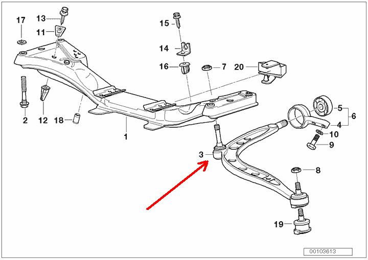

Problema/klausimas:Ar šis šarnyras keičiamas katu su šake,ar galima ji iš presuoti ir pakeisti kitu?FOTO
asis.png [ 38.48 KiB | Peržiūrėta 15353 kartus(ų) ]

E46 M47tuD20 03'
Persipresuoja.

"Krasta" atskirai vidinio sarniro ne parduoda,tik su sake, o kitur yra atskirai. Keiciasi ispresavus sena,ipresavus nauja. Reikalingas presas.
StandartinėParašytas: 24 Spa 2008, 06:59
Is savo patirties patariu nepirkti naujo, o restauruoti. Kai pirkau naujus tai perpresavus pavaziuodavau +- puse metu, o kai dejaus restauruota tai dave metams garantija, o as jau berods du su puse sekmingai vaziuoju. Ir dar vienas aspektas, kad kainavo gerokai pigiau, nzn kaip dabar.
Reiskia nemokejo presuot tas kuris tau sarnyra ipresuodavo, tiesiog sugniuzdydavo ji, todel ir nelaike ilgai. Pas mane viena sake restauruota, ant kitos nauji uzdeti, jau daugiau nei 1,5 metu su abiem vazineju, lyg nieko kolkas. Vieno sarnyro restauravimas man tada kainavo 30Lt, naujas su nuolaida man gavosi apie 40Lt.

Restauruotas ir man panasiai kainavo, o uz nauja mokedavau apie 100lt + pakeitimas

I priekines sakes buvau viska nauja susidejas,virs metu rimtais rezimais laike be problemu.

Jei pirksi naujus sarnyrus tik nepirk ruville nelaiko jie pirk lemforder

tai kad Ruville dalių kainos 1/3 ~ pigesnės nei lemforderio :) , o lemforder tai tikrai rimti sailnblokai ir šarnyrai - 1,5m važinėju jau ir viskas laikosi norma :) (ne apie šakių centrinius šarnyrus kalba, bet ir tie geri būtų manau)

Naujas sarnyras "FEBI" 75lt

kiek girdejes atsiliepimu is meistru apie febi, tai nepatariu, pasiklausius patyrusiu isminties pradejau lankytis krastoj ir pirkt orginalus (nors pvz ant galiniu sakiu salinbloku kai pirkau is krastos buvo parasyta made in poland :shock: )

o kaip nuimti sake ?

Atsuki sailentbloka ir 2 sarnyrus, po to ismusi sake su plaktuku ties tas vietas kur sarnyrai tvirtinasi. As taip nuiminejau :)

Sake lengvai nusiema, tu keisi visa sake? Jei tik sarnyra tai tau reikalingas presas, kitaip nieko nebus :roll: Kaip tik shema yra, gali paziureti.
