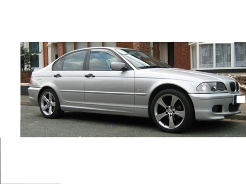

stai taip
IMG_0741.jpg [ 87.77 KiB | Peržiūrėta 10103 kartus(ų) ]

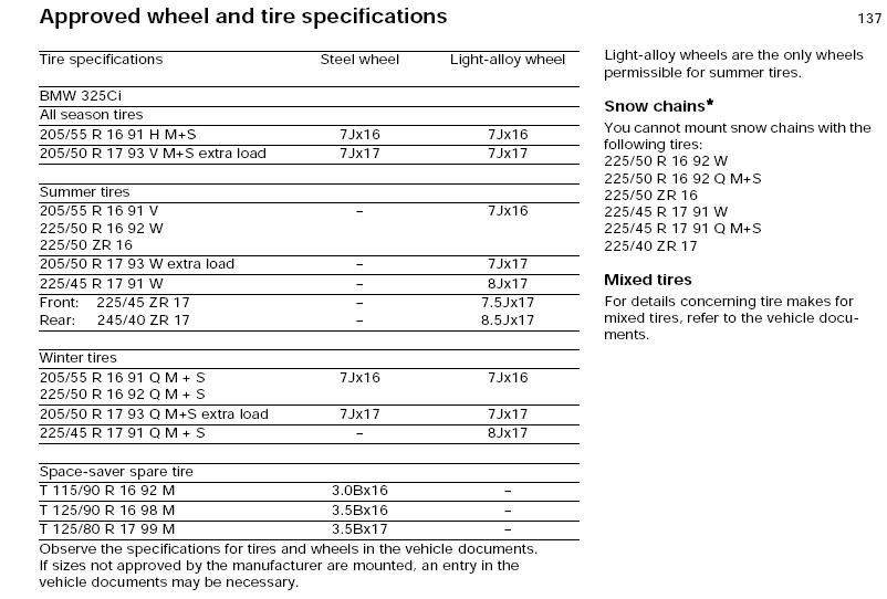

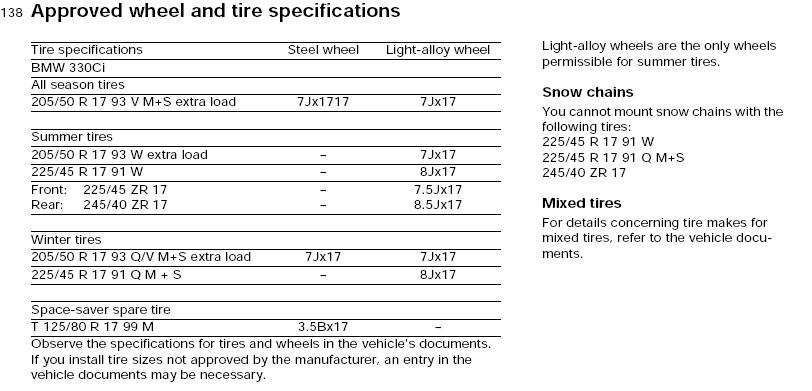

O kam Amerika isradineti,kai yra:
(auto paimti galingiausi be M3(E46),tai ir padangu plotis atitinkamas)
Pad2.JPG [ 64.41 KiB | Peržiūrėta 9994 kartus(ų) ]
Pad1.JPG [ 84.06 KiB | Peržiūrėta 10001 kartus(ų) ]
