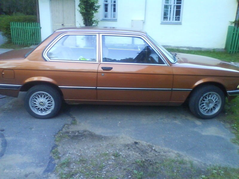

Sveiki, neperseniausiai isigijau pilnai atrestauruota e21 320 76metu. Gal kas pasakytu, kokie ratlankiu ismatavimai jiems buvo? Beda tame, kad dabartiniai R14/185/60 trina vairo traukiu antgalius nors jau istatytos 0,5cm rasstavkes :( :roll: Nzn kame beda-padekit :?:
Failo aprašymas: Stai tas aparatas...
01_vb_12935835_8.jpg [ 99.62 KiB | Peržiūrėta 53528 kartus(ų) ]

Dekui uz sveikinimus :D Siaip ledinis-pasiseke.. :wink: Na o del paciu ratlankiu ismatavimu, tai as iswis "zalias" :D Parasyta 6,5 J , o ET 30... Bet ka sie skaiciai reiskia nzn :roll: Plius jie yra R14.
ET kaip pastebejau zymiai didesnis nei sake Tankas, tai cia del to trina taip ziauriai...? :?: :roll:

"Auksinis viduriukas" yra 0, buna ET ir su minusu. O kokreciam automobiliui yra konkretus ET pagal vaziuokles irpatumus.
E21 - ET12 pat geriausias, kitiem auto ziurekite auksciau pateiktame linke. Plius minus iki 5 (pvz ET7 ar ET15) tikrai nepasijaus, nebent paciu ratu plotis jau labai didelis.
