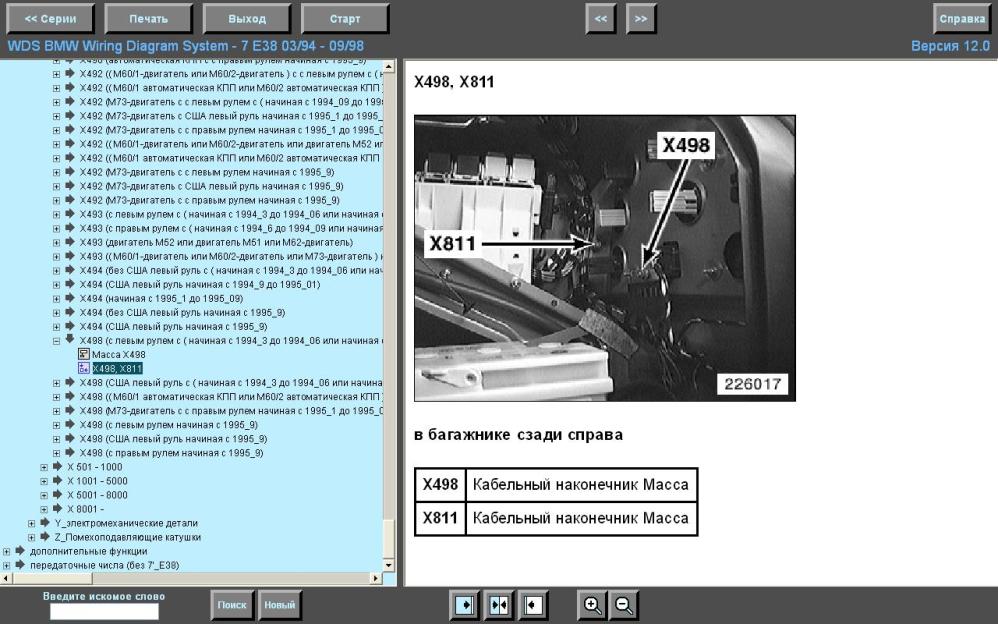

Tau reikia vistiek pasimatuoti su testeriu ar ateina 12V srove i lemputes. Jei ne, jos +12V gauna nuo sviesu valdymo bloko, o (-)minusa desineje puseje bagazineje prie stopo yra 2 kontaktai ( ziurek foto ) - tai gali pasitikrint, gal geros mases nera ir del to nedega. Jei neateina +12V , tada jau daugiau reikalu - sviesu valdymo blokas yra desineje puseje apacioje prie keleivio koju - tada reik matuot ar nuo jo ateina +12V. Jei ten viskas ok, kazkur laidas nupuvo ar nutruko.
mase.JPG [ 106.17 KiB | Peržiūrėta 9279 kartus(ų) ]
mases.JPG [ 75.9 KiB | Peržiūrėta 9277 kartus(ų) ]
nera padeties be iseities

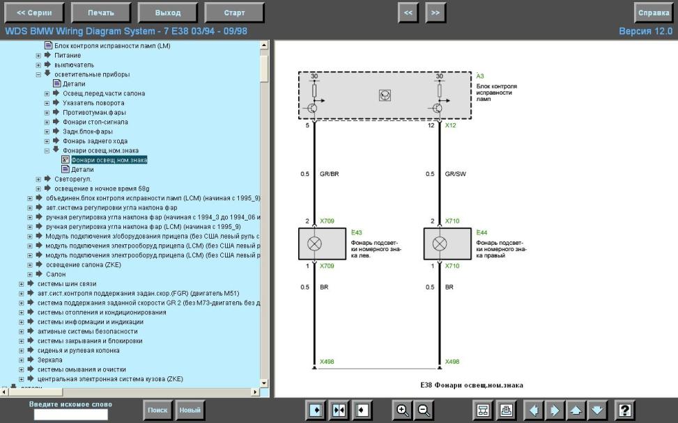

Siaip, kiek suprantu tas sviesos modulis kontroliuoja kiekviena numerio apsvietimo lempute atskirai. Teoriskai tokiu atveju jeigu antra lempute pajungi prie pirmos, turetu mesti "Check numplate lamp", nes kitaip nera prasmes kiekvienai lemputei vesti atskirus laidus. Na bet jeigu sakai kad veikia, tai reiskias veikia.. Hm.. Keista.. :roll:
