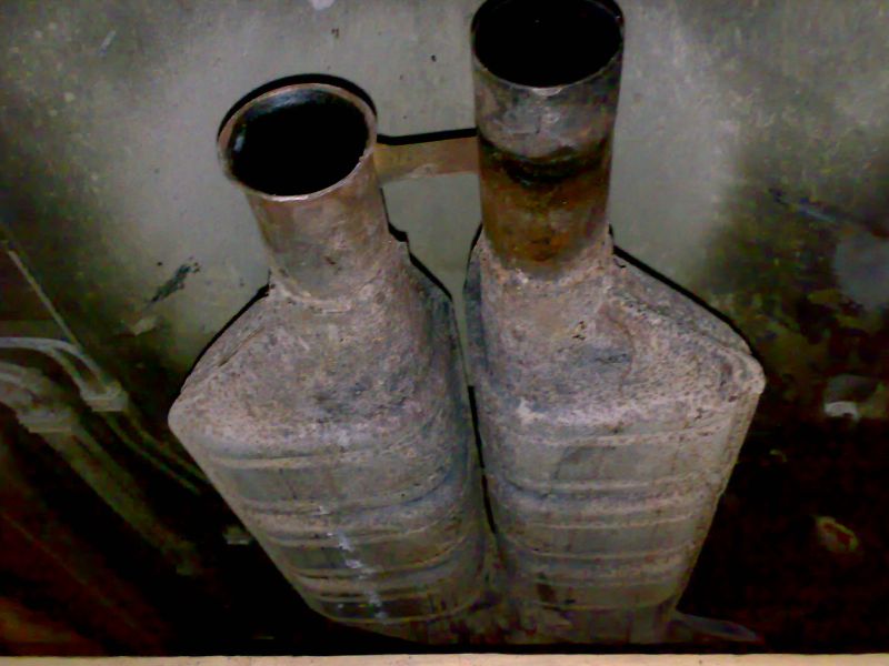

va del katalizatoriu as dar noriu paklaust. gal galit kuris pafotkint ir imest foto kaip jie atrodo E32? Nes as nezinau ar pas mane katalizatoriai stovi ar kas ten? Nes pas mane tipo be katalizatoriu is gamyklos isejes, 162kw, nors kiek skaiciau nete tokie variantiai jau nebuvo gaminami 89 metais, tai as dabar nezinau ar klaida tuose 162kw ar pas mane tikrai nera katalizatoriu? jeigu yra tai as juos irgi ispjauciau ir deciau rezonatorius, nes jau jie ir taip po tiek metu nemanau, akd atlieka savo funkcijas :D , kaip tik uzsikimse bus

Pas E32 katalizatoriai stovi iškart už lambda zondo.
Kažkas panašaus:

va idesiu foto ir man pasakykit ar cia katalizatoriai :roll: :lol: ?
Foto406.jpg [ 80.16 KiB | Peržiūrėta 26484 kartus(ų) ]
va kas viduje
Foto407.jpg [ 63.12 KiB | Peržiūrėta 26485 kartus(ų) ]

Katalizatoriai, išpjauk tą medžiagą kur viduj saugiai, ką nesutrupėtu ir priduok :wink:

=D> saunu kad foto imetei.tikrai nebuwau mates kas viduj yra ir kaip jis atrodo :) pas mane ir stovi tokie du,reiks pjaut ir man.
