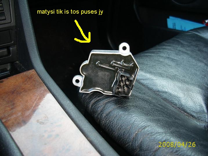

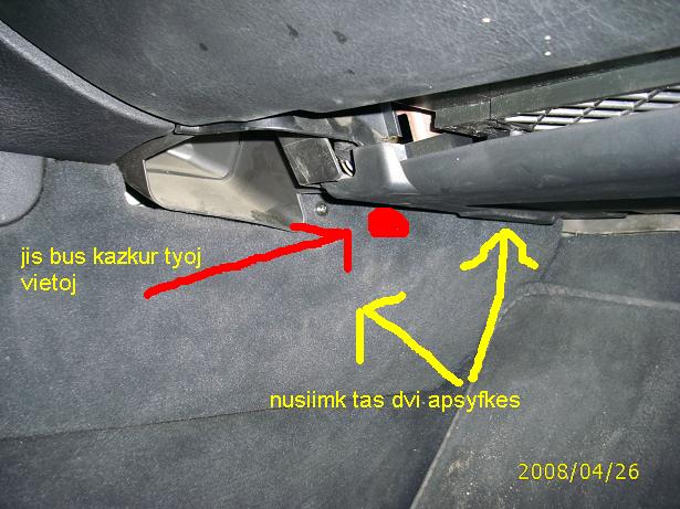

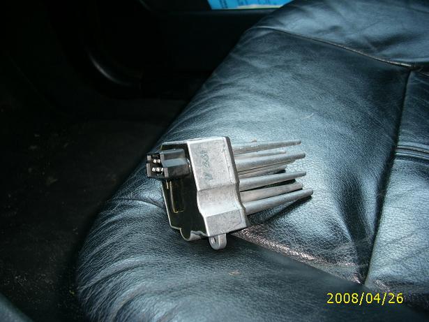

o isimant reikia toki plasmasiuka atlenkt ir issitrauks jis, ir jis ten stovi giliau siek tiek tai ten priejimas truputi blogas
DSCI2161.JPG [ 70.5 KiB | Peržiūrėta 56894 kartus(ų) ]
DSCI2164.JPG [ 64.8 KiB | Peržiūrėta 56918 kartus(ų) ]
DSCI2163.JPG [ 56.7 KiB | Peržiūrėta 56912 kartus(ų) ]
