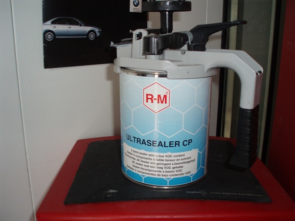

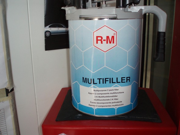

ira dvieju rusiu gruntai kuriuo galima uzgruntuoti ir iskarto dazyti po 10min (tai gaunasi slapias ant slapio dazymas daznaiusei dazomos naujos detales prajomai blogai prieinamos vietos ) kitas budas uzgruntuoti ir nusveisiti isdziovinti ir poto jau dazyti . gruntuojama 2-3 sluoksnei :wink:
