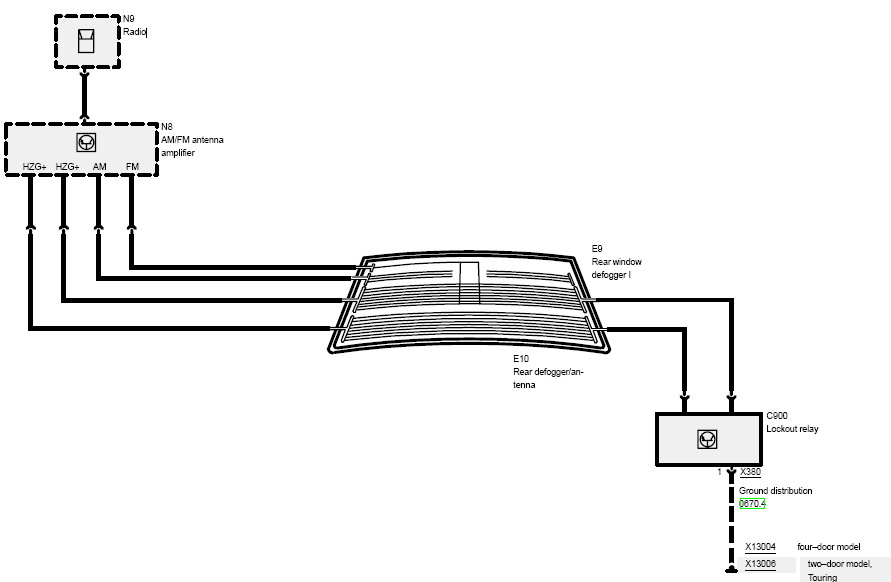

Bet tai C900 parodyta, kad turi turėti 1 įėjimo ir 2 išėjimo pajungimus, o pas mane baltas turi akivaizdžiai tik po 1. Tai ir lieka klausimas prie ko tą nepajungtą laidą kabinti...
Kaip suprantu keleivio pusėje ateina pliusas ir galima nuo vieno laido pajungti abu stiklo laidelius, ar aš klystu?
Grill rašė:
Keleivio pusėje lango apšildymo elementai. Vairuotojo pusėje antenos pajungimai.

Nesuk plaučių dėl to laisvo atsikišusio šuduko ;) Ten taip turi būti. Berots pas mane ir tik vienoje vieotje pajungta. Jei nuo lango rasą nutraukią, tai ir gerai. Visi siūlai nešildys, nes ten antėnų kruva dar :)
Veikimas:
Per HZG+ paduodamas maitinimas langams, o Lockout relė paskirsto srovę tekančia šildymo elementais. (Na aš taip įsivaizduoju, ką ta relė atlieka)

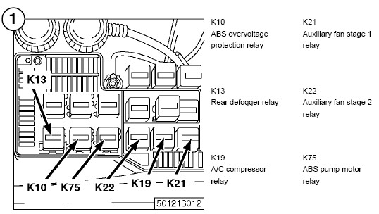

Apšildymas langų maitinasi nuo tos pačios relės, kaip ir antena. Relės valdymo įtampą paduodama per 23 saugiklį (5 A), o maitinimas per 6 saugiklį (30 A). Jokių kitų rėlių nėra.
Relė randasi saugiklių dežėje K13.
Reles.jpg [ 46.52 KiB | Peržiūrėta 10992 kartus(ų) ]
