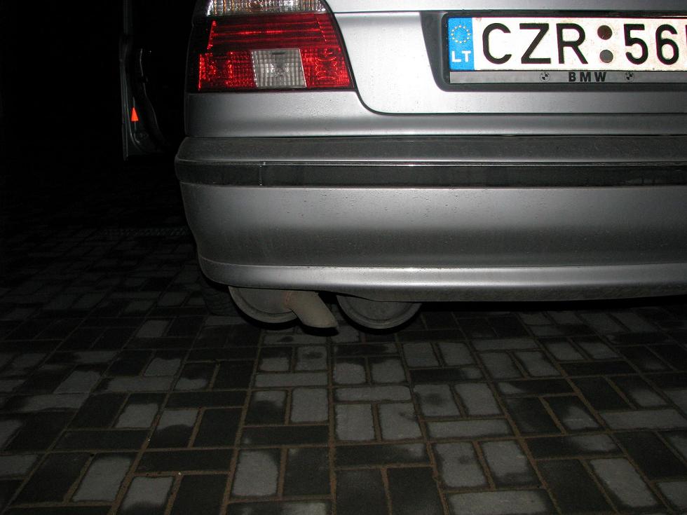

Problema/klausimas: sveiki, vakar nusipirkau BMW E39 528iA 96metu. Iskilo keletas klausimu:
1. Duslintuvas gana keistai kabo, galbut kiek perdaug islindes, pridedu foto - ivertinkite.

duslintuve atsikabinusi viena guma turetu but, palysk ir paziurek
viskas yra gerai

del duslintuvo, tai cia reikia ziuret palindus po masina :)

perdaug stuapimu :shock: :lol: , irgi 528ia 96, buvo trukusi guma dusliko ir ta apti problema su muzika, chek it out:

dusliokas tai pasikabines gerai :mrgreen: seip jei viskas gerai tai jo isvis nesimato, ir kiek is nuotrauku, tai man atrodo jis neblogai buferio apacia palenkes...

su buferiu viskas tvarkoj,nesieka duslintuvas buferio :) o del to cd ceindzerio? niekas nieko nezinot? paieskoj nieko neradau naudingo. ka reiskia tas NO MAGAZINE
