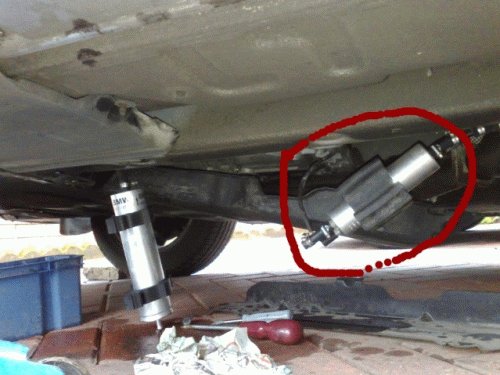

kiek matau, tai 110kw varikliams kuro filtras kazkur kitur randasi, gal kas keitesi ir mazdaug zino kur jo ieskoti?

Pakeitus kuro filtra dyzeliniam varikliui siulitina pasukti rakteli iki kol isijungia mase (pakaitinimo zvakes) ir palaikyti. Kadangi ijungus mase isijungia kuro bako siurbliukas ir atpumpuoja dyzelio, tai tuscias filtras uzsipildo, tai akivaizdziai matoma jei slangeles permatomos. Palaikyti mase ijungta kol girdisi varikliuko zyzimas, tuomet didzioji dalis oro turetu but isstumta is kuro filtro i baka per gryztamaja linija. Del uztikrintumo tai galima pakartot du kartus.
Pats keiciau kuro filtra savo 330d tai palaikius mase pora kartu uzsikure be problemu ;).
Galbut galima sito ir neatlikinet bet nesinorejo kad oras patektu i auksto spaudimo siurbli.

Pas M47N variklio BMW 320d dyzelelius kuro filtras randasi po masinos dugnu, ne taip patogu prieit :) idedu nuotrauka is kurios gal bus kas aiskiau. Raudonai apvesta kuro tiekimo pompa, o tas kairiau kuro filtras (masinos priekis kaireje nuotraukos puseje). Sekmes paieskose :)
Visa si informacija rasta google tad nepatingekit ir patys paieskot :P
Failo aprašymas: BMW 320d M47N diesel filter
320dfilter.jpg [ 39.43 KiB | Peržiūrėta 36074 kartus(ų) ]
