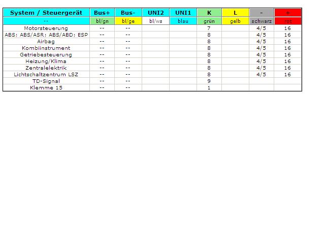

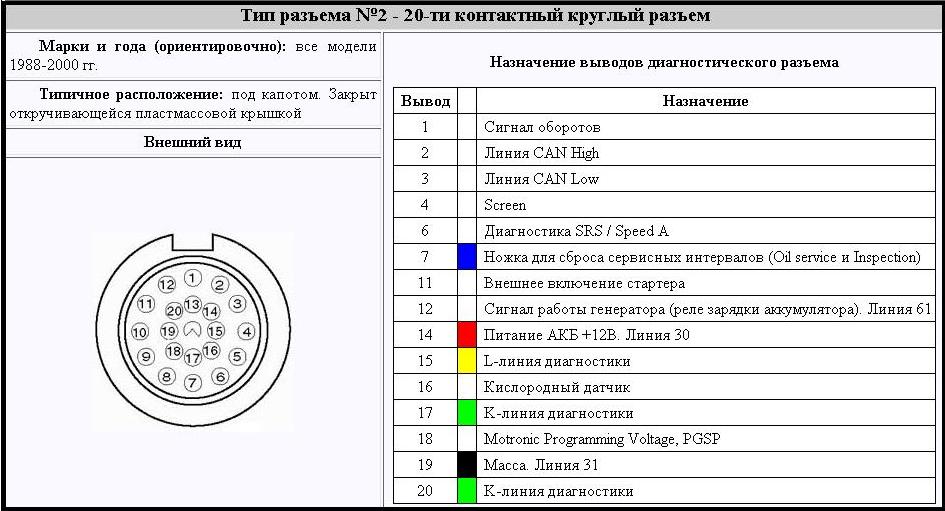

Sveiki, turiu carsoft adapteri ir iki siol jungiau tik prie E36 - viskas kaip ir ok. Vakar pabandziau pajungt prie E39 ir nesuradau kur jungiasi L-Line :shock: Pagal visas schemas turi jungtis prie 15pin, bet pas E39 jo nera (bandau jungt prie 20 pin fishkes po kapotu). Gal ten koks kitoks isdestymas? Idomu tai, kad pas E36 ta diagnostikos fishke atitinka visas schemas kurias mane pavyko surast, bet E39 15 pin tiesiog nera... (tuscias jis). Gal kas zino kaip man teisingai viska pajungt? Dekoju.
Failo aprašymas: diagnostikos jungtis
untitled.JPG [ 99.54 KiB | Peržiūrėta 20555 kartus(ų) ]

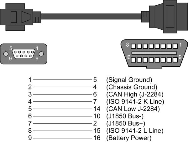

Taip, jis buvo 98m. Tu apie sita fiske kalbi (paveikslelis)? Sunkiai ji ten pasiekiama?
oras rašė:
galva guldau e39tas buvo jaunesnis nei 2000-tuju gamybos? tuomet jungtis yra visiskai kitokia (OBD2) ir randasi po vairu (netoli kapoto atidarymo svirties)
obd_cable_drawing.png [ 17.21 KiB | Peržiūrėta 20452 kartus(ų) ]

jaunesnis turejau omeny galvodamas, jog bus 2001 ar naujesnis, tuomet butu jungtis kaip pavaizdavai antram post'e. o iki 2000m turi buti ta pati fyske (20pin) toj pacioj vietoj kaip ir pas E36.

Tai 20pin fiske ir yra toj pacioj vietoj, bet vat 15pin, kur kisasi l-line ten nera. fiske aisku standartine 20pin, kaip pas E36 ir kitus, bet tame 15pin nera metaliniu kontaktu. Pradzioj galvojau kad isluptas kontaktas, bet paziurejau dar 3 tokius pat bmw - 15 pin irgi nera...

[quote="Tioma"]Tai 20pin fiske ir yra toj pacioj vietoj, bet vat 15pin, kur kisasi l-line ten nera. fiske aisku standartine 20pin, kaip pas E36 ir kitus, bet tame 15pin nera metaliniu kontaktu. Pradzioj galvojau kad isluptas kontaktas, bet paziurejau dar 3 tokius pat bmw - 15 pin irgi nera...
Pas E39 l-line nera, junkis prie K-laine. Kad nuskaitytu visus modulius, carsoft uztrumpink l-line ir k-line.

Tai reiskia l-line ir k-line reik pajungt prie 20pin...
Dekoju, pabandysiu :idea:

Prie 17 ir 20 pin.

Na pas mane pajungta taip, bet prie DDE ir ZKE/ZVM bkoku nesijungia carsoftas nors tu ka. Jungiasi tik prie EGS, LCM, Inst. cluster, AIRBAG, ABS/ASC, Airco. Gal yra kitu jungimo budu?. Kam tada reikalinga Fyskeje L linija jei ji lieka nepajungta?

Na man buvo is pradziu irgi panasiai tik atvirkscia versija, varikli maciau o kitko ne, bet tai buvo pajungimo klaida. As jungiausi per OBDII fiske, tai ten reikejo sutrumpint 7 su 8 ir viskas patapo OK
OBD_pin.JPG [ 31.17 KiB | Peržiūrėta 20079 kartus(ų) ]

Pajungem sian E39, pasijunge visi moduliai. Jungem K-Line ir L-Line prie 20pin (17pin ten nera).
