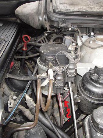

mindaugaszz rašė:
taip ir man buvo... kai pakeiciau kuro filtra... o pasirodo kad gaude smarkiai ora pro slangutes fiskute prie filtro. nes buvau atjubges kai keiciau filtra. tai ten tos tarpines pasene buvo.ziurek ar negaudo oro daug
gali tiksliau pasakyti kur kas kaip? pas mane viena buvo nuluzusi nuo pirkimo... as ja priklijavau (cia prie kuro filtro)
Failo aprašymas: va sita slangute buvo nuluzus... ale nieko ji gero nedave...
IMGP8466xx.jpg [ 51.09 KiB | Peržiūrėta 11127 kartus(ų) ]

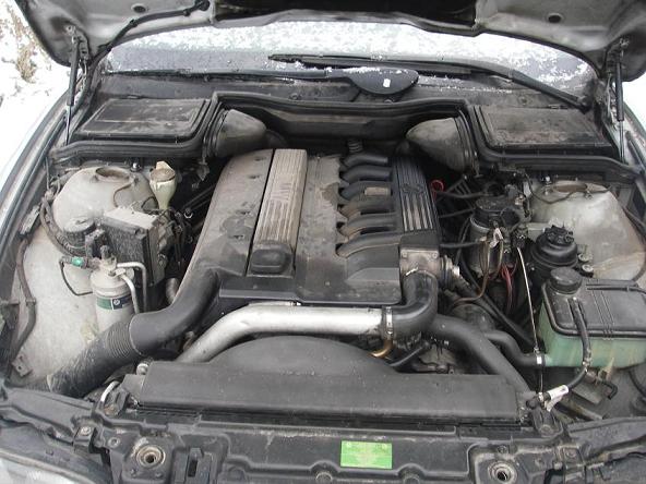

Failo aprašymas: ka ten dar galima paziureti???
bmw2.jpg [ 62.9 KiB | Peržiūrėta 11136 kartus(ų) ]

Nu jo pasmane irgi tos pacios bedos :( ir jau gan ilgai su ta beda atvaziniejau bet va vakar tai jau davede kaip uzgeso tai uzgeso ir neuzsikure prasidariau kapotai tai pamatciau kad kuro slangute pilna oro na zodziu atrodo kad kuras pasibaiges bet bake rodo kad dar 15 ltr yra . Tai va draugelis siaip netaip uztempe prasidirbo nuvaziavau i degaline pripyliau kuro ir is kauno gryzau bejokiu problemu iki radviliskio kol vel rodykle neatsistojo ant 15 ltr ir vel uzgeso vel gaudo ora palaukiau pora min uzsikure vel ipyliau dyzelio ir vel normaliai ,gryzau i siaulius ir siandien be problemu negaudo oro ir negesta laukiu kol vel bus bake tik 15ltr ir ar vel taspats bus ar ne . Kas gali buti kad taip bludija ?

Tai geriau, pradžioj pasikeisk tuos šlagiukus ir kitus dar pažiūrėk. Vis pigiau kainuos, be to ir nesaugu su tokiais šlangiukais važinėti, kad ir dyzelis.... Gali būti, kad per grįžtamąjį, kol yra daugiau kuro jis sunkiau gaudo orą - gauna pasipriešinimą iš bako, o sumažėjus kuro kiekiui - lengviau išteka.
