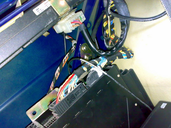

nu va pafotkinau cia blokas.
1.jpg [ 94.09 KiB | Peržiūrėta 5692 kartus(ų) ]

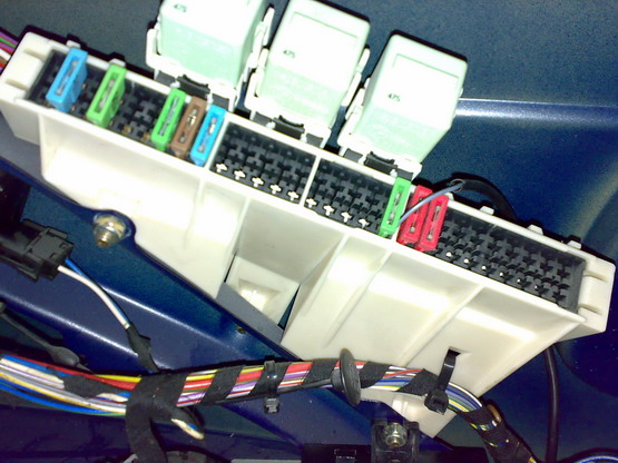

taip pajungiau pliusa,saugiklis parktroniku.
2.jpg [ 93.26 KiB | Peržiūrėta 5685 kartus(ų) ]

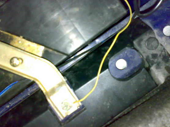

cia prisukau mase.
3.jpg [ 71.4 KiB | Peržiūrėta 5678 kartus(ų) ]

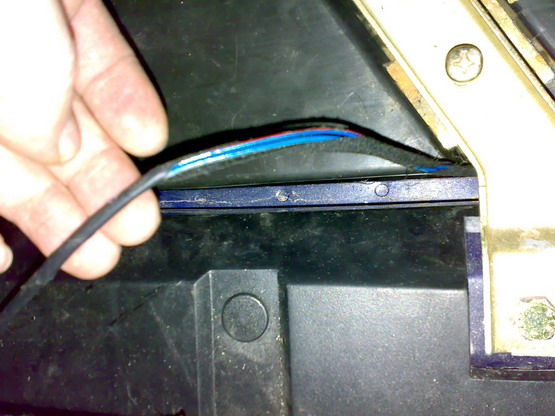

cia laidai garsinio signalo kuris stovi po galine panele.
4.jpg [ 81.63 KiB | Peržiūrėta 5688 kartus(ų) ]

ir tas dryzuotas laidas jungiasi cia,atsiknisk ji pagal spalva ir prijunk,spalva turi buti vienas prie vieno,o ne panasi,sekmes,kai pasidarysi parasyk.
5.jpg [ 91.92 KiB | Peržiūrėta 5683 kartus(ų) ]

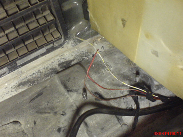

radau toki pati drizuota laida tik, kad jis nukirptas
DSC00227.JPG [ 68.29 KiB | Peržiūrėta 5326 kartus(ų) ]

kai atbulini imeti sviesos uzsidega? pabandyk pajunkti ir paziurek kas bus,nieko blogo nenutiks.
StandartinėParašytas: 19 Kov 2008, 19:29
atbulinis tai veikia.
StandartinėParašytas: 19 Kov 2008, 20:37
2007.11.02
225
cia pas tave nukirpti ceindzerio laidai jie kaip tik tokie ir butent cia.
