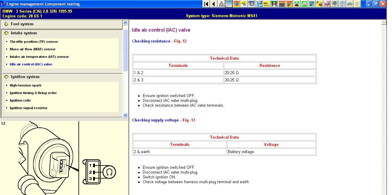

Problema/klausimas: Sveiki, yra nemazai temu apie tai, bet konkreciai gal galeciau gauti atsakyma:
kokia turi buti varza tarp lev kontaktu, autodata raso kad 25, ash turiu tris lev'us ir visu apie 10 varza kame reikalas ? :( visi lev blogi ?

varza turi but 25 omai ant 1,2 ir 3,4 kontaktu, o jei pas tave rodo 10 ar kazkiek, tai jie ne nuo to modelio arba blogi

draugo masina vaziuoja viskas normalei idomumo deliai pamatawom irgi 10 ar 12

pagal manual M50, S50:
1-2 / 20 +- 5
2-3 / 20 +- 5
1-3 / 40 +- 5
bet kodel visuose 10 tai keista... pameginkit pravalyti, gal pasikeis tada. :roll:

siandien nupirkau nuo 323i lev'a rodo 24, bandysiu det gal paeis :)

situacija tokia kad visi lev sveiki, 20-12-20 pagal autodata turetu 20 20+-5 20 buti. realiai cia autodatos klaida. matavau apie 8lev. visi rodo panasiai 20 10/12 20. bent 2.8 motorui.

o nemeginai matuoti isplovus to pacio? kazin ar pasikeicia...

niekas nepasikeicia bandziau :) čia poto bandziau kai tau skambinau :)
