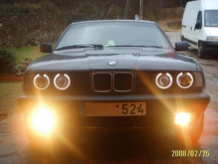

Ir man teko zhaist su tais zhiedais. Diodai irgi po ~3lt kainavo, kazhkaip kitokiu nepatebejau pirkt...
Vamzdelius lenkiau orkaitej. Stengiaus kad gautusi kuo pilnesnis zhiedas... iplovimus dariau su mazhu disku (d ~2.5cm). tik darant tas iplovas nebutina ju daryt nuo vieno krashto iki kito, o tik kokiu 3 mm ilgio. ir sumontavus va kas pas mane gavosi...:)
SSM12405.JPG [ 119.95 KiB | Peržiūrėta 24287 kartus(ų) ]
SSM12407.JPG [ 103.67 KiB | Peržiūrėta 24275 kartus(ų) ]
