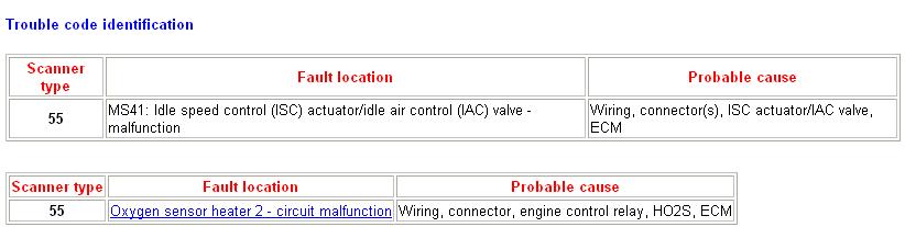

va ka autodata sako. nuo to cekio islindusio nurasiau klaida ja ivedziau ir ishmete kas ka reiskia
55 klaida
55klaida.JPG [ 32.09 KiB | Peržiūrėta 7612 kartus(ų) ]
55klaida2.JPG [ 60.19 KiB | Peržiūrėta 7600 kartus(ų) ]
StandartinėParašytas: 22 Vas 2008, 17:30
idle speed yra LEV. o antras, LZ pakaitinimas, tiksliau rele. antro LZ. tik nzn ar bendra rele, ar laidai cia LZ pasildymo.
