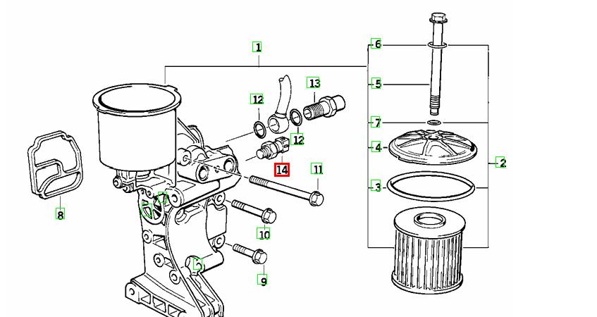

Problema/klausimas: Po alyvos pakeitimo pradejo begti alyva, pro kazkoki voztuveli, kur yra po alyvos filtru. Ji uzdarai, bet uzkurus varikli vel atidaro. Gal kas zinot kame beda?Gal koki kanaleliai galejo uzsikisti ar pan?Laukiu patarimu!

gal pro tepalo filtra ar tarpines leidzia ? http://bmwfans.info/original/E36/Lim/32 ... /07/mg-11/ kur ten randasi tavo tas voztuvelis ?
StandartinėParašytas: 19 Vas 2008, 20:49
14 Oil pressure switch , per sita leidzia.

Detale nr 14 yra tepalo spaudimo daviklis Bandyk paverzti arba issuk ir uzdek kita poverzle (varine arba aliuminine)

jokio ten nera voztuvelio ant to daviklio,
o yra jis pats-daviklis,tarpine po juo ant sriegio(ir tai nevisada) ir fiskute uzsimaunanti vel gi ant to pacio daviklio
tai kas ten pas tave tada atsoka #-o

buvo uzsikise kanaleliai kazkokiom juodom drumzlem,kaip dumblas. Del to sukilo slegis ir neatlaike gumines tarpies ir pramuse.
