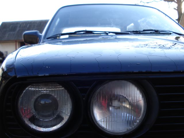

Tai vat parudyjo sparnas,tai po truputi twarkausi.
Gal kas turi kokiu minciu kaip sitas gruntas?

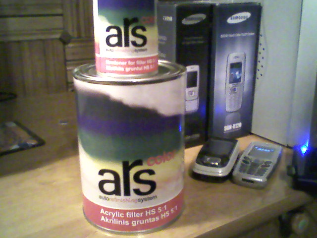

Pirma bus naudojamas rudziu surisejas Parmatex, ant virsaus zadu purksti epoksidini grunta tada spakliuoti ir uzbaigimui sita akrilini grunta ars acrylic filler HS 5;1
Ar geras sitas gruntas? gal mesti pro peti ir eit kito pirkt ??? :shock:
ars acrylic filler HS 5;1.jpg [ 68.92 KiB | Peržiūrėta 10313 kartus(ų) ]

visu pirma idejai ne vitoj savo posta #-o #-o , juk temos pavadinimas "[E30] restauracija" , noreciau paklausti kuo susijes tavo klausimas su sia tema? o del sito grunto, tai jis juk lenkiskas, mesk ji lauk, ir pirk normalu grunta .... . lenkai isviso nieko gero negamina .... [-X

Nes sioje temoje buwo kalbeta ir apie gruntus ir apie spaklius.
Kam kurti nauja tema jei ir cia galima paklausti.
o koki rekomendousi grunta?

firmu nepasakysiu, bet imk vokiskus, nesiskusi, o sia tai slamstas paskutinis .....

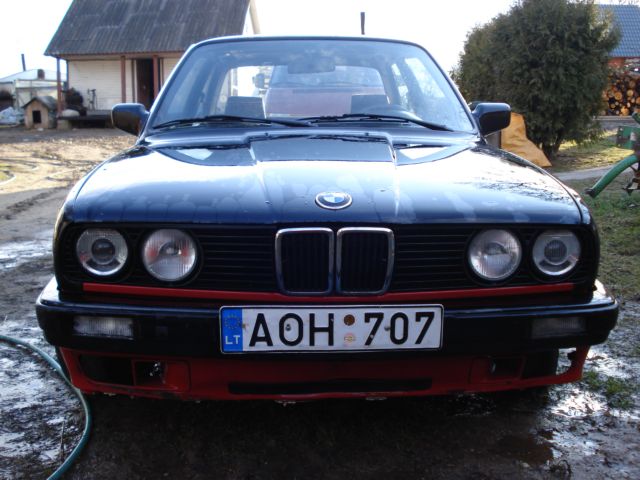

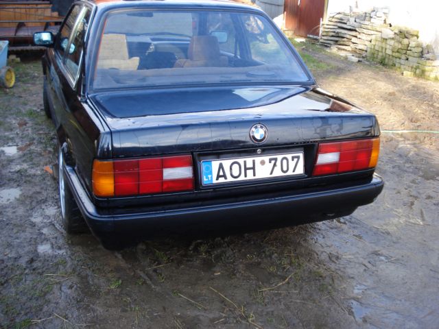

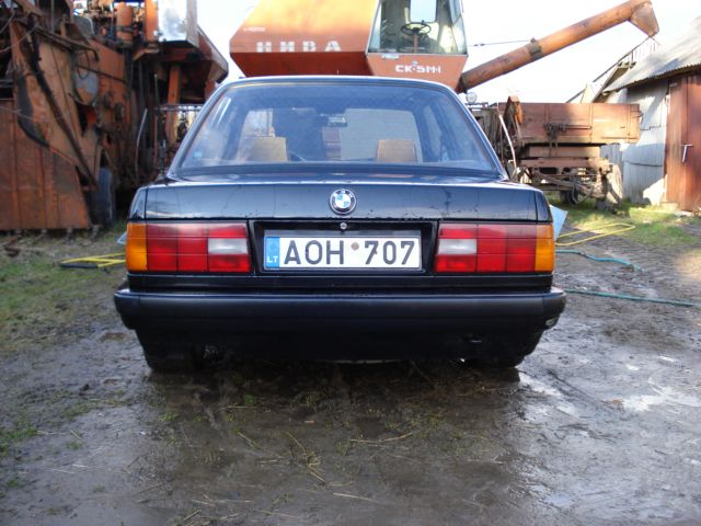

visgi darbai po nedaug bet juda.
DSC02962.JPG [ 68.78 KiB | Peržiūrėta 10101 kartus(ų) ]
DSC02963.JPG [ 69.49 KiB | Peržiūrėta 10082 kartus(ų) ]
DSC02964.JPG [ 75.15 KiB | Peržiūrėta 10080 kartus(ų) ]

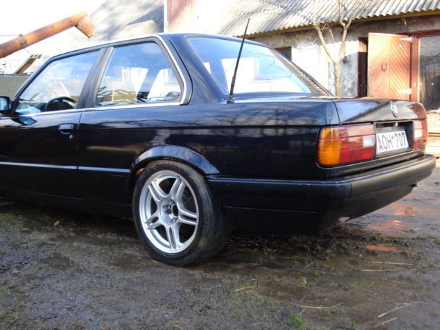

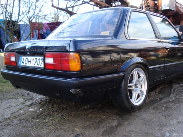

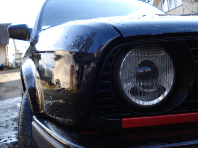

dar
DSC02967.JPG [ 69.49 KiB | Peržiūrėta 10083 kartus(ų) ]
DSC02971.JPG [ 69.03 KiB | Peržiūrėta 10086 kartus(ų) ]
DSC02973.JPG [ 47.73 KiB | Peržiūrėta 10092 kartus(ų) ]

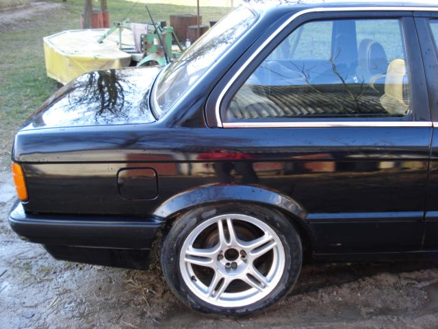

va. su priekiu biskel :oops: bet po biskeli.
DSC02974.JPG [ 45.59 KiB | Peržiūrėta 10090 kartus(ų) ]
DSC02966.JPG [ 64.18 KiB | Peržiūrėta 10089 kartus(ų) ]

O teko tau dirbti su ars firmos gruntais? Kad sakai kas paskutinis sudas? Seip bandes ir kitu gruntu bet sis patiko ir tikrai skusti negaliu.

jeigu nori kad gerai laikytu istept reikia ispradziu rudziu suirseju ,kad isesdintu rudis .tada gruntuoji ,o tik tada spakliuoji ,ir vel gruntuoji ,nes jei uztepsi spakliu negruntaves tai po puses arba metu vel pakels viska tokiais burbuliais ,

Vat man irgi, visai normaliai su juo gavos.
