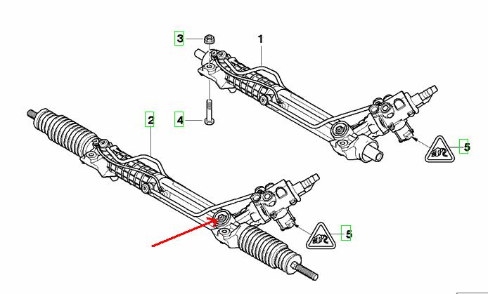

StandartinėParašytas: 05 Vas 2008, 08:54
2007.08.29
Paveiksliuke
111.JPG [ 35.14 KiB | Peržiūrėta 12461 kartus(ų) ]
StandartinėParašytas: 05 Vas 2008, 09:18
2007.05.07
229
EU
sako, kad nuo pirkimo taip, vaziavo puse metu kol as neisedau ir nepasukiojau vairo :)
pabandysim pradziai varzta kiek atleist
StandartinėParašytas: 05 Vas 2008, 10:25
2006.07.13
1108
rmask rašė:
siaip sau suverzta ji tikrai nebus. Labai tiketina kad atleidus varzta prades barsket kolonele.
StandartinėParašytas: 05 Vas 2008, 11:12
2007.05.07
229
EU
EdgaBMW rašė:
beveik tuo neabejoju
bet cia paprasciausias budas issiaiskint del ko vairas sunkiai sukasi

StandartinėParašytas: 07 Vas 2008, 15:36
2008.01.13
387
Kojos
Salas rašė:
Paveiksliuke
pas mane leidzia per tas gumas skysti vairo stiprintuvo. Sunku ten pakeist kazka,kad nebelasetu?

StandartinėParašytas: 24 Kov 2013, 15:21
2012.11.21
32
66
E39 142kw Automatas :)
Tomik
Salas rašė:
Paveiksliuke
E39 2001 metu. m57 varyklis. Kur tu parodes ,paveiksleli man bilda kalonele ziaurokai.. Ji reika paverzt?
Nes , kai ziurejau tai maciau tik duobej virsuj vienas varzatas didelis yra.. Ir jis nesisuka isvis. O paveikslelije, matau isvis kitas varztas. Tai sita, reikia sukt?
