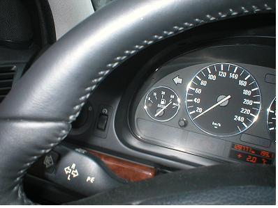

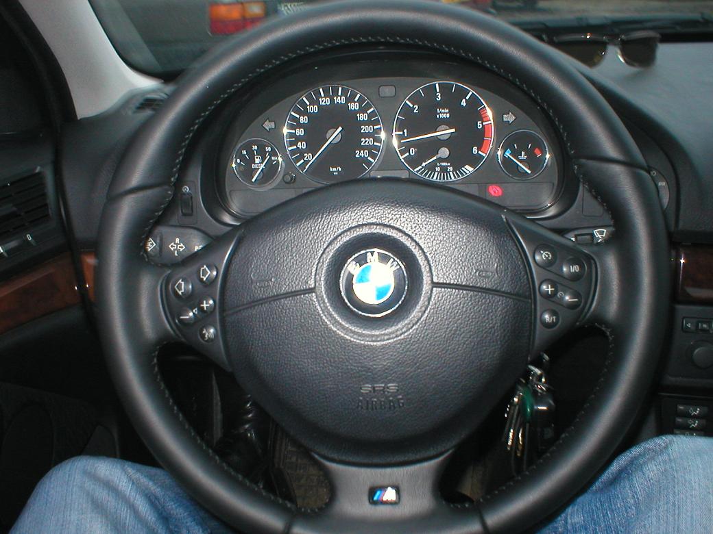

Foto
vairas.JPG [ 68.87 KiB | Peržiūrėta 21552 kartus(ų) ]
vairas2.JPG [ 27.08 KiB | Peržiūrėta 21577 kartus(ų) ]
vairas0.JPG [ 115.74 KiB | Peržiūrėta 21685 kartus(ų) ]

Atrodo tikrai gerai! Įdomu, kiek už patį vairą mokėjai?

labai tvarkyngai padaryta.

Robee rašė:
uz vaira 850lt
