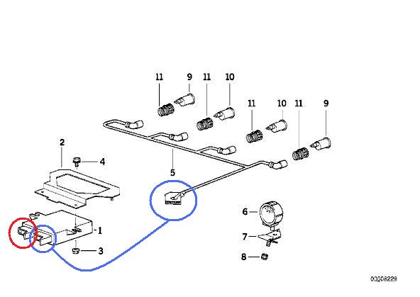

Kas esate susidure su PDC (parktroniko) montavimu i E36, norejau paklausti kur turi jungtis laidai nuo PDC valdymo bloko fiskes paveikslelyje apvestos raudonai?
Viena fiske naudojama davikliu ijungimui (melyna spalva), o nuo kitos (raudona spalva) dar eina pluostas laidu.
12.jpg [ 22.86 KiB | Peržiūrėta 9363 kartus(ų) ]

pries pora savaiciu isidejau
tu laidu kur tau reikia yra krastoje pirkti
berods 80 litu kainuoja
is tos fiskes eina laidai i sirena-garsiakalbi
o kiti eina i atbuliniu zibintu laida
nusipirkus laidus is Krastos viskas aisku kaip ant delno ir paprasta montuoti nes viskas buna pritaikyta
O.K. sistema aiski. Pas mane yra yra abi fiskes, dalis laidu. Buk malonus, pasakyk, kurioje vietoje jungiasi laidai i atbuliniu zibintu laida, najaugi i pati zibinta, kur yra fiske?

taip
ten nesunku isstumti ta kontakta

viskas pagal spalvas ir laidu storuma
