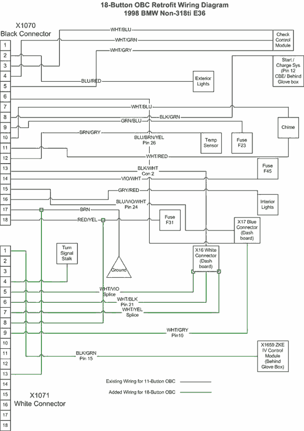

Sveiki. nusipirkau pilna obc (18mygtuku) ji pajungiau ant jau pas mane pries tai buvusio 7 mygtuku obc juodos fiskes. ijungus gabaritus be degimo visu mygtuku apsvietimas veikia, bet ekranelis nedega ir laikrodis ne... tik ijungus degima iskarto uzgesta tas obc ir viskas... ar ten toje fiskeje neatitinka kokie kontaktai? nes su tuo orginaliu 7 mygtuku obc kur pas mane buvo viskas veike kaip ir priklauso... ar siam jau butinas kazkoks dar papildomas kontaktas, kad jis visu pirma neissijungtu... nes zinau, kad ta balta fiske ten turi buti, bet ji juk del kitu parodymu.

va viska sujungiau pagal prakalejo schema... mygtukai jau visada apsviesti, jau nebeissijungia, tik obc visai nieko nerodo, net laikrodis nedega... istikro nezinau kur pajungt laida is baltos obc fiskes nr 1? tas pats pirmas... ar del jo ir neveikia? ten pagal ta schema nesupratau sios pozicijos. dar nesujungiau chime laidu tai yra 10 ir 11 bei temperaturos sensoriaus, nes siuo metu pas mane jo dar nera... bet juk tai neturiu jokios itakos kitkam. tai kaip del to pirmo kontakto???
diagram.gif [ 21.69 KiB | Peržiūrėta 6968 kartus(ų) ]

http://forums.bimmerforums.com/forum/sh ... conversion
pasiskaityk dar cia..aiskiau pasidarys.
beje pirmas kontaktas jungiasi i imobilaizeri jei yra pas tave toks..

taip, yra imobilaizeris... tai manai del sito gali jisai nesuaktyveti? nes pvz masinos tai neuzkursi kol to mygtuko ant signalkes pultelio nenuzpaudi...
