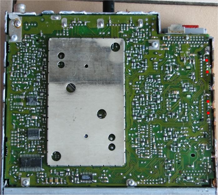

To sfinx : va raudonais taskeliais isejimas o ekrana i mase
789.jpg [ 96.33 KiB | Peržiūrėta 14780 kartus(ų) ]

dekoju labai, reikes pasijungt:)

cia iseis 2 poros :priekis ir galas

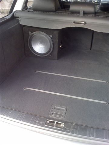

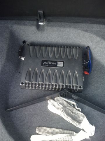

seip tai nusprendziau palikti gamyklini prieki o i gala deri dvikanali stiprintuva ir suba su deze ( axton firmos )
ka manot ?
Viskas jau padaryta !!!
dejau papildomai uzdara boda 25 cm "Polk audio" ir stiprintuva Axton - bei pasikeiciau priekyje komponentus uz 250 lt .. . rezultatas pranoko mano lukescius - groja puikiai !! tuojau imesiu foto
StandartinėParašytas: 13 Rgp 2007, 22:39
2007.01.09
222
BMW e 39 01 525 d
bosiukas:)

stiprintuvas
13-08-07_1943.jpg [ 39.75 KiB | Peržiūrėta 14736 kartus(ų) ]
Vienas is normaliausiu varijantu, jei dar rimciau darant reiktu mazus stiprintuvelius gamintis. O kas del tu konverteriu kurie jungiasi nuo galiniu koloneliu arba nuo grotuvo galios stiprintuvo tai jie garsui kokybes nepriduoda. Bet jei aukstu reikalavimu nekeliant tai greiciausias ir pigiausias budas priversti gamyklinius grotuvus bendrauti su stiprintuvais.
