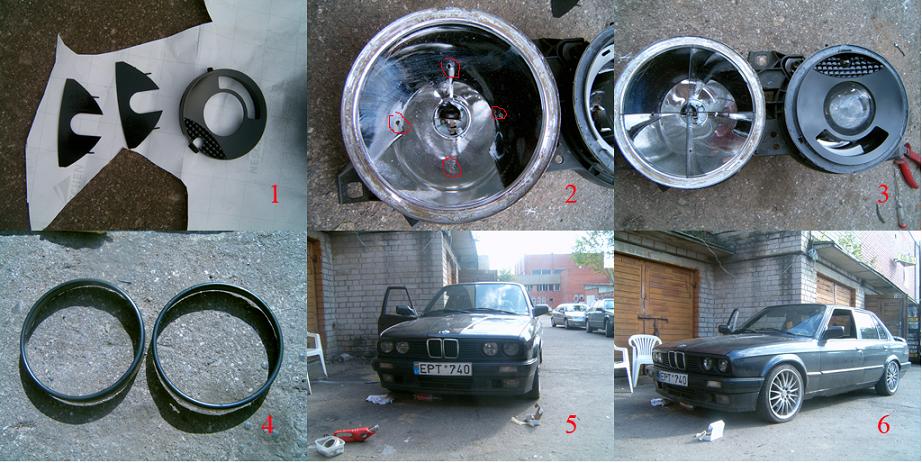

Reikia tureti: juodu dazhu, kryzhius (ploksteles matomos 1 foto), stiklo kliju, fena, naujus stiklus (?)
Isardome lempas. Ardymo budai du:
1. apipjaustyti aplink klijus peiliuku,kaitinti fenu (neperkaitinti), labai is leto ir atsargiai vis pakaitinant krapstyti lempa (greit duzta)
2. nusipirkti naujus stikliukus, o senus kaitinti fenu ir patys suskyla nuo karscio. Manau tuo paciu susideti naujus stikliukus zhymiai geriau nei vargt isiminejant senus ;)
Nudazome kryzius ir trumpuju reflektoriu juodai (1 foto)
Nudazome ilgosios lemputes dangtuka juodai ir ilguju reflektoriuje isgreziam 4 skyles kryziaus kojelems (2 foto)
Sudedame kryzius bei reflektoriu ir stiklo klijais iklijuojame stiklus, bei uztepame skylutes reflektoriuje (3 foto)
Lankeliai aplink lempas - graziau atrodo kai ir jie juodi. Labai tingejau juos grazint ir dazyt tai uzhklijavau ish vidines puses juoda izoliacija ir kaitinant fenu ja aptraukiau aplink lankelius. Atrodo tvarkingai, ar ilgai laikys pamatysiu veliau - buvo kaip ir eksperimentas (4 foto)
Rezultatas (5 ir 6 foto) ;)

iskilo pora klausymu, o tu skardeliu kur idet i ilgasias faras yra pirkt kazkur ar jas pasidaryt reikia?
ir del tu stiklu kiek jie mazdaug kainuoja visi 4 ?

Kaune yra toks veikejas (Pawlaz is Bmwfanu, beje yra ir visa tema gal bent 20psl kaip ten viska daryt) kuris daro tuos kryzius (2vnt - 40lt)(867777074), gali nusipirkt, bet gali ir pats pasidaryt, galima rast sablonu internete.
o stikliukai kainuoja iki 30lt. Kur Kaune ieskot nzn, bet Klaipedoj tikrai yra pirkt

as is Pawlo pirkau uz 40lt abiem lempom. normaliai padaryta is 0,5mm cinkuotos skardos, viskas ciki. per pora val sudejau, nes ziedus buvau is anksto nudazes. tik reflektoriaus trumpu sviesu viso nedaziau, gabaritus baltus palikau kad tech varant neprisikabintu. matosi kad balta,bet uzdesiu antakius ir uzdengs :)

o gal kas turi sablona kryziu E36 tolimosioms sviesoms? :roll:
artimosios ten su lesiu,tai ir taip tamsesnes
