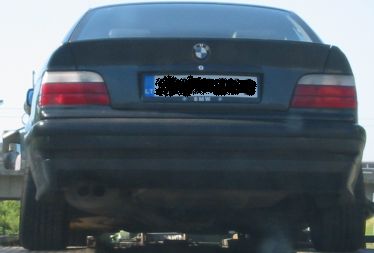

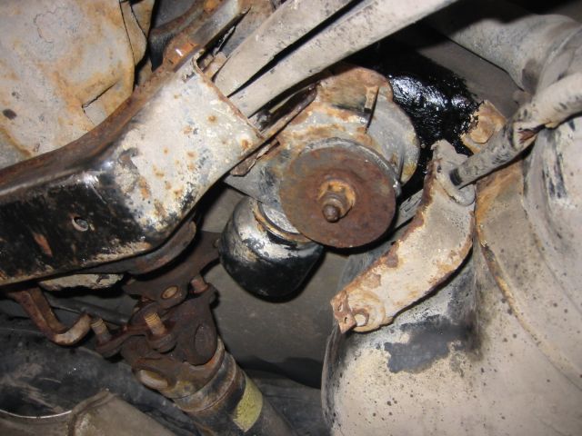

Kaip ir zadejau - keletas foto.
Vienoje matosi kaip kreivai ratai stovejo pries remonta :shock:
o kitose matosi dugnas / reduktorius po virinimo :roll:
tvarkymas2.jpg [ 67.81 KiB | Peržiūrėta 5885 kartus(ų) ]
tvarkymas1.jpg [ 50.27 KiB | Peržiūrėta 5890 kartus(ų) ]
Failo aprašymas: ratai stovi sitaip: /---
ratai.jpg [ 11.89 KiB | Peržiūrėta 5887 kartus(ų) ]
