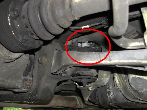

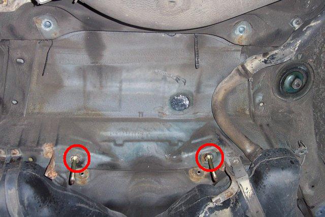

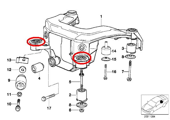

Taigi, apturejau 'dziaugsma' su E36 (coupe, 2.5, 92') - isplyso reduktoriaus remo tvirtinimo taskai (2 is 4) is kebulo, galim sakyt su skardom visom ;-\
Vaizdas panasus i ta is nuotraukos "1.jpg"
Reduktoriaus remas matosi "2.gif"
Reiketu sutvarkyti/suvirinti vietas pazymetas "3.jpg"
Gal zinot kas Kaune (jei nerasiu Kaune - tiks ir kitur:) galetu tai padaryti?
Visur kur bandziau - neapsiima. Olmitoj sake, kad tam reikia kazkokiu irankiu, kuriu Kns gal ir isvis niekas netures :-|
Any ideas? :)

kokie dar spec. įrankiai, man servise (ne OLMITA ar kikia nors KEMI) nuėmė viską kas maišė, privirino skardos gabalą ir viskas vėl kaip buvo. Servisas randasi tik įvažiavus į Vaišvydavą po kaire puse priešais degaline.

Kazka toje Olmitoje ne taip suprato,arba tu ne taip supratai......(kas liecia specirankiu)....
Bet siaip,servise didesniam ta darba manau neapsiims....darbo daug(visa galine vaziuokle nuimti)....o paskui dar kebula virinti.
Laiko viskas uzims visa diena o gal ir daugiau .....ir pakeleja del to labai nenoriai uzims :cry:
O dabar dar ir geru suvirintoju o tuo labiau,kebula mokanciu ir norinciu virinti nera daug........
Todel beda tave istiko gana problematiska ir manau reikia kreiptis i garaziniu juos sprendimo :wink: (daugiau sansu)

o, ziuriu, tai jau darosi rimta E36 su didesniais varikliais problema :D. Anksciau apie tokius gedimus retai kas kalbedavo, o dabar, ziuriu, as jau nebe vienintelis :D. As mazdaug po pusantros savaites varysiu masina tvarkyti, paskui galeisiu papasakoti kur kas kaip ir kiek kainavo. O siaip, kai tavarke man pirma karta, niekas razdatkes ir pakabos nearde, is virsaus ispjove skyle ir per ja suvirino/sutvirtino. Dabar isplyso kitas taskas, varysiu taisyti kitur, ziuresim kaip ten darys.

pazystama problemike, cia isdalies E36 silpnoka vieta palikta, gauna dideles apkrovas ir dar parudyt meksta. man servize tokem ^^ dare nes turejau pazystama, nusima bakas, reduktorius ir praktiskai viskas matosi, pac ziurejau kad ten parudija stiprei buvo tik pas mane istrizai isluze buvo. ten jokiu yrankiu nereike, pasidaro plokste ir uzvirina, geriau butu jei virytum dviguba, tada busi ramus ilgai.

Va, kaip vienas pazistamas paaiskino - irankiu reikia tuo atveju, jei nenuardydamas visko keist tuos silentus(?) bandytum. O kadangi cia
betkokiu atveju viska nuimt / ant zemes paleist reikia (jei ne is virsaus virinti), tai nebutini jie.
Kitaip sakant, servisai vietoje to kad pasakytu kaina (jiem tinkama), uz kuria apsiimtu tai padaryt, buria apie visokius irankius ir pan. Arba patys nezino ka sneka ;-I
Radau vieta kur pirmadieni apsiimtu tvarkyt (na tiksliau 'atvaziuok anksti ryte - i prieki neuzsirasom darbu'), labai netoli nuo ten kur masina suluzus stovi. Tik reputacija ju laaabai jau nekokia.. nuleksiu dar i vaisvydava, ir jei ten apsiims daryt ne po metu, turbut geriau organizuosiu kad ten mano auto perveztu :)

rudys ten ne prie ko, aisku jei papuvus masinike, tai dar ir tas prisideda. Esmine ten problema - silpnoka vieta, ir per ilgesni laika del metalo nuovargio isplysta. Kaip supratau, ant m3 tos vietos yra papildomai sutvirtintos. O ant 325/328 sutvirtinimu nera. Tai visiems, megstantiems papaisyti saules, sita problema garantuota. Bet daznai ir sauliu paisyti nereikia :D

cia jau tikrai ju liga, pas draugeli ir buvo isplysus, tai ivirino net nenueme nei tilto nei bako, svarbiausia tam kas virina rankos is teisingos vietos auga :)
ps. uzeme jei nelystu apie 2-3h :)

na cia gal priklauso nuo to, priekyje ar gale isplysta?
arba gal per virsu virino (ir taip daro)?

buvo isplyse prieki, virino ir is lauko ir is vidaus, viduj reikejo skyle ispjaut kad normaliai prieit privirint
