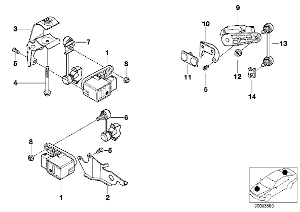

Gal kas gali placiau pakomentuot kokia paskirtis detales Nr.6?

Detale numeris vienas yra priekiniu lempu aukscio reguletorius o detale Nr6 junge reguletoriu su vaziuokle. Tai reikalinga tam kad nepriklausomai ar vaziuoji vienas ar pilna masina lempos siu reguletoriu pagalba(vienas prieki kitas gale yra) sviecia vienodu atstumu nuo auto. Kai yjungi sviesas vakare turi matyti kaip lempos automatiskai atsireguliuoja auksti

jo maciau kaip pakyla, na taip ir isivaizdavau.ar kas keitet ta davikly (nr.1)
zodziu istorija tokia, keite amortikus, ir po poros dienu pastebejau kad ta trauke kabo.tai dabar galvoju ar kai keite meistrai nulauze ar as ja pats kaip nors nulauziau.tik neisivaizduoju ka reik padaryt paciam kad ja nulauzt.

100% ja tau nulauze keisdami amortikus nes bandant istraukti amortika ta visa kelma reikia spausti i apacia,o jei tos traukeles neatjungi tai plasmasine kojele lusta. Tai jai ji dabar nepajunkta tai sviesos palei nosi turetu sviesti tau dabar.
Seip as ja pats namu saligom susitvarkeu, nes amortikus pats keiciau tai ir kaltinti nieko neturejau.

ačiū zmogau, taip ir buvo, spaude su koja visa kelma i apacia, tai ir luzo.kaip susirvarkiai ta plasmase?
dabar kai ijungiu vistiek lempos pakyla, is akies ziurint iki normalios robos.

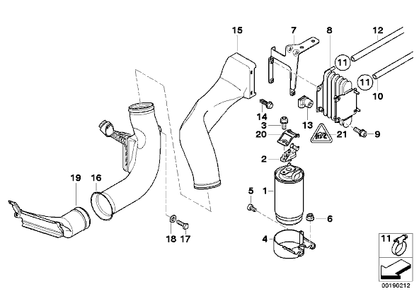

Problema/klausimas:Laba diena visiesm ir su šventėm visus. Įsigyjau tokį modeliuką ir pastebėjau, kad ant filtro yra kažkoks dačikas, kuris nėra užmaitintas, laido taip pat nerandu. Bet manau, kad taip negalėtu būti. Nr.2

vienas is slegio davikliu,turi buti uzmaitintas...siaip turetu netgi buti tam tikru bedu jei jis nepajungtas

O kokios bėdos, nes daba kažko matoras normaliai nedirba, purtosi ant laisvų virš 2500ask, dirba lygtais lygiau.
Turbo Diesel
StandartinėParašytas: 26 Gru 2009, 14:32
girdejau pliotkus is pirikupu kad juos atjungia kaip siurbliukas mirsta po sedyne, tipo ji atjungus dar kazkiek geriau buna, kaip is tikro nzn, kad laidas turi buti tai čia faktas, pasmane 99m tai filtras kaip tds, irgi kisasi fiske, karta filtra keiciant neikisau fiskes ir ismete klaida (auto vaziavo be problemu, kaip nieko nebutu buve) ikisus fiske klaida neisnyko, paskui atjungus akuma ir ilgiau palaikius isnyko. turgui teko matyti 530d 2000m su atjungta fiske, dar to pardavejau klausiau, sakau ar ji neturetu buti ikista kurnors, sako nezinau ir be jos auto vaziuoja
kaip as suprantu daviklis matuoja spaudima koks pareina is kuro bako, tuo tarpu mato ir po sedyne siurbliuko spaudima, jei jis silpnas tai matyt kompas klaida meta ar pns, pardavejai juos atjungia kad nematuotu to silpno slegio ir pustu kaip naujas, o fiske paslepia, tai va as statau alaus bonke alaus kad tau bus pries mirti siurbliukas po sedyne, o fiske specialiai nutraukta arba paslepta
laidas speju po salono filtro deze (vairuotojo pusei) jei nera tai GAL nupjautas ar pns :}

Daviklis matuoja slegy kuro sistemoje ir duda zinot kada atjungti tarpiny siurbly kuro

Ten tikrai daviklis. O daba kiti stebuklai, kai pasuki degimą, kol siurbliukas po sėdynę dirbą, kažkas priekį pučią orą ir tas garsas gan gerai girdisi, lyg kažkas prie pagrindinio siurblio, bet ten negaliu prieiti nenuėmęs kolektoriaus. Mašiną užkurį, purtosi. Jei btų kuras, tai visur bėgtu, bet ne kuras, tarsi oras.
Turbo Diesel
StandartinėParašytas: 27 Gru 2009, 12:49
manau labiausiai tau padetu geras dyzelistas su gera diagnostikos iranga (kompu) pasakytu ar oro srauto matuokle dar gyva, ar purkstuka idar gyvi, kiek visi siurbliai pucia ir pns, tada nereiktu net klausinet, sumokesi 50lt, bet zynosi tiksliai viska, kaip viska suzynosi gali pradeti pirkti dalis ir ardyt/keist, dauguma dalyku galima paciam pasikeisti tik su auksto spaudimo siurbliu sunkiau butu, pusti ora gali is vakuminiu slangeliu, gal netycia isiurbimo kolektorius skiles :} nu čia kaip minejau pirma gera diagnostika paskui dalys superki, tada ardai, jei ardysi pats gali iskart nusipirkti du metrus vakumines slangeles

Viskas aišku, kad reikės diagnostika daryti, tik noriu pirma išsiklausinėti, kad nunugrybauti.

o kur čia nugrybausi ?:) meistriukas parodys kiek turi buti o kiek pastave rodo ir viskas, sakys keisk siurbli po sedyne, dar koki purkstuka ar zvakes ir pns, tik va ta fiske reiktu susirasti

slegio daviklis pradejo eiti nuo 2000-03 menesio, tegul temos autorius pasitikrina pagal VIN ir bus aisku ar jis ten turi buti ar ne, gal cia iesko smegenu po uzpakali :mrgreen:
