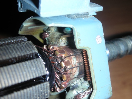

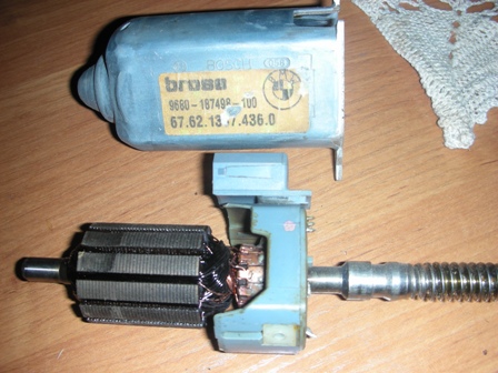

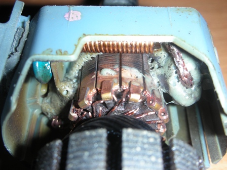

temos autoriui:man tas pats buvo kol galu gale sudege varikliukas.Prasom pasigrozekit. :roll: visu tas pts lauke taigi keiskit varikliukus langu nes jie jau pavarge :!:
Atkreipkite demisi i kontaktus :shock: :!:
Picture 287.jpg [ 76.28 KiB | Peržiūrėta 16435 kartus(ų) ]
Picture 288.jpg [ 71.95 KiB | Peržiūrėta 16434 kartus(ų) ]
Picture 289.jpg [ 81.2 KiB | Peržiūrėta 16434 kartus(ų) ]
