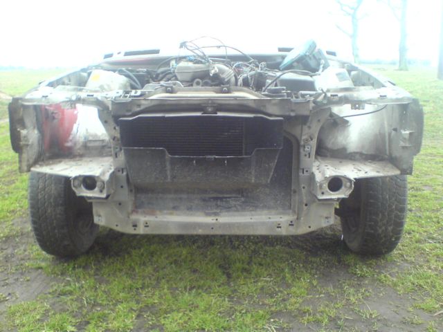

darbai vyksta zinoma labai letai :( db planuoju koki dizeliuka pirkt ir vazinet kol tvarkisiu si aparata. prieto pacio gal kas zinot iki 1K Lt? (i pm)
o cia keletas foto
Failo aprašymas: nurinktas visas priekis like nuslifuot
DSC00091.JPG [ 54.02 KiB | Peržiūrėta 11134 kartus(ų) ]
DSC00092.JPG [ 57.1 KiB | Peržiūrėta 11118 kartus(ų) ]
Failo aprašymas: popieriniai langai :D
DSC00093.JPG [ 40.51 KiB | Peržiūrėta 11120 kartus(ų) ]

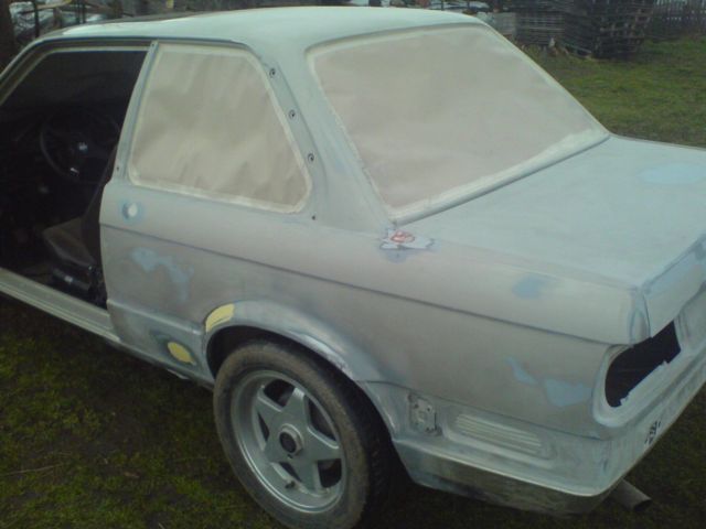

dar
Failo aprašymas: like glaista nuligint keleta rudeliu nuligint apacia planuoju kur apipusta antikoroziniu spakliu nuligint kad lygu butu taip graziau nudazius atrodys
DSC00094.JPG [ 44.96 KiB | Peržiūrėta 11123 kartus(ų) ]
Failo aprašymas: liukas is apacios
DSC00095.JPG [ 23.68 KiB | Peržiūrėta 11114 kartus(ų) ]
Failo aprašymas: palange.desiu medine turiu medienos like tik ispjaut.beda vyriai :( reiks kazka daryt nes per dauk i virsu iskile
DSC00096.JPG [ 27.72 KiB | Peržiūrėta 11122 kartus(ų) ]

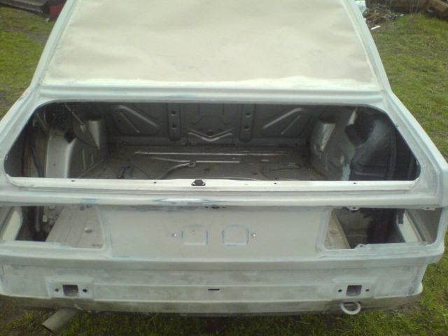

auto iki puses susveista beveik kadangi ruosiuos ne dazyt o perdazyt i kita spalva todel darau kruopsciau nors man taip atrodo :)
isrinkineju visur kur matytus spalvu skirtumai perdazius
Failo aprašymas: imestos zemesnes uz originalias spirokles 1,5cm kietos bet efektas nlbj matos :/
DSC00110.JPG [ 48.54 KiB | Peržiūrėta 11090 kartus(ų) ]
DSC00112.JPG [ 42.75 KiB | Peržiūrėta 11084 kartus(ų) ]
DSC00116.JPG [ 60.41 KiB | Peržiūrėta 11099 kartus(ų) ]

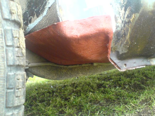

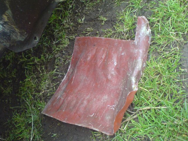

eksperimentas su stiklo pluostu+derva :lol:
Failo aprašymas: db margutis nes vienoj pusej kniedes sitoj pluostas tai manau reiks ir kitoj pusej pluosto dankteli toki padaryt
DSC00124.JPG [ 62.26 KiB | Peržiūrėta 11093 kartus(ų) ]
Failo aprašymas: nlbj kokybe bet pirmas blynas kaip ir nk :)
DSC00121.JPG [ 77.28 KiB | Peržiūrėta 11078 kartus(ų) ]
Failo aprašymas: o cia skyle ziam ant ledo is masinos zvejot :D
DSC00123.JPG [ 42.67 KiB | Peržiūrėta 11106 kartus(ų) ]

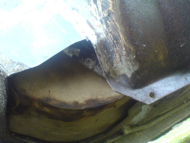

arkos
DSC00118.JPG [ 41.82 KiB | Peržiūrėta 11087 kartus(ų) ]
Failo aprašymas: nlbj vyke .deta kito chuligano ispjautos arkos isenu ispjautu vieta biskeli nuskaiciavau tiksluma .bet neesme nes is vidaus dejau cinkuotos skardos tvirtinau kniedem.krastai sukabyti kempu bet seip viena puse jau suklijuota silikonu kita dar tik bus
DSC00119.JPG [ 43.57 KiB | Peržiūrėta 11074 kartus(ų) ]
Failo aprašymas: aptepta gravitexu.dar reik pabaikt
DSC00117.JPG [ 43.15 KiB | Peržiūrėta 11094 kartus(ų) ]
