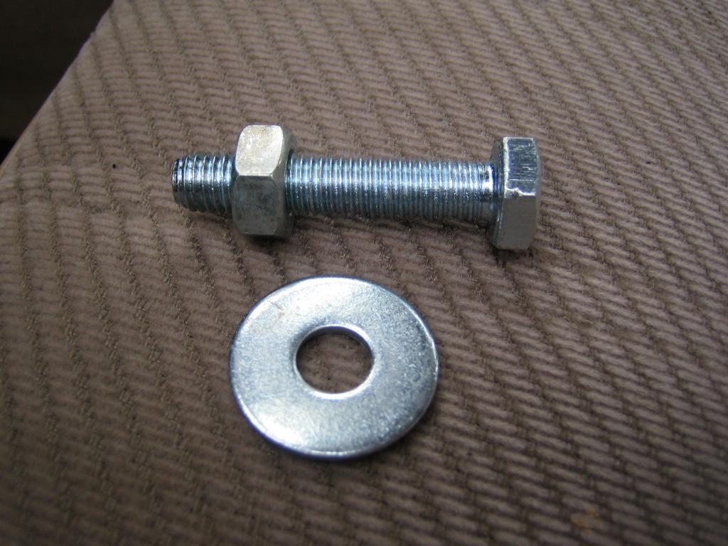

Varzto - M10x50 (berods taip, 10mm skersmens, 50mm ilgio)
Verzles M10 bei poverzles 10mm;

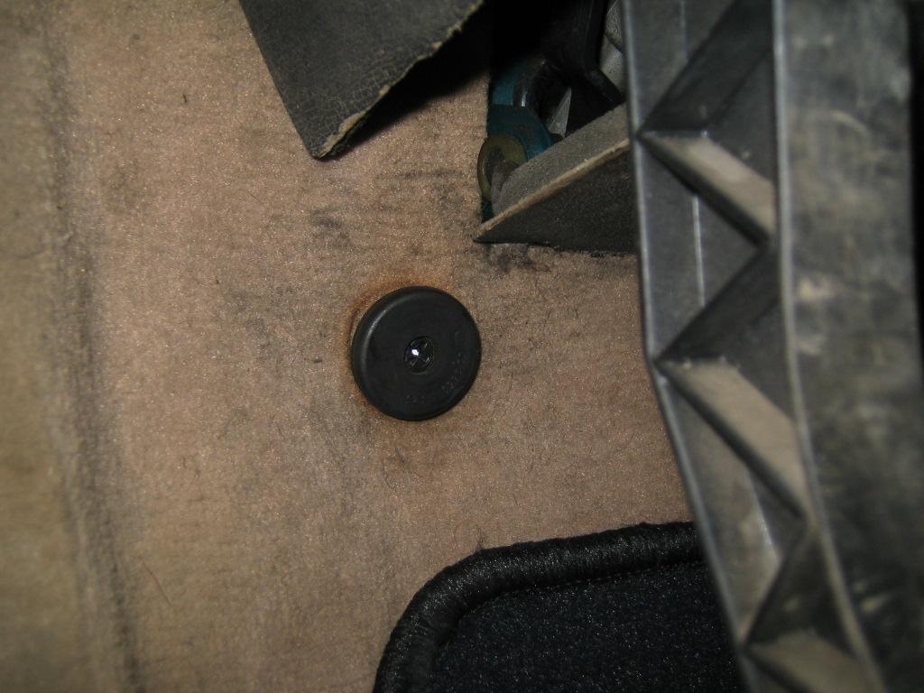

Tada lendame prie pedalus ir ties sankabos pedalu yra isukta "zagluske" (plastmasinis varztas su guma) - isukame ji kryzminio (+) atsuktuvo pagalba.

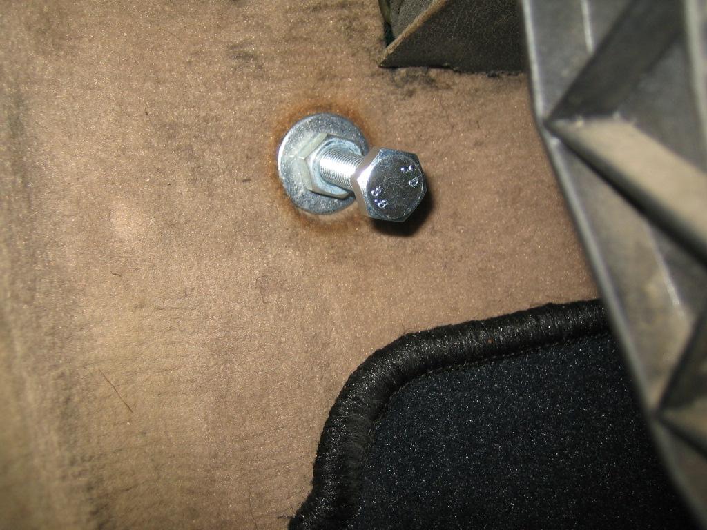

Is anksto reiketu pasiziureti kada mazdaug kabinasi sankaba atleidinejant pedala. Tada issukame varzta ir bandome kokia lieka pedalo eiga. Pasireguliuojame toki auksti kad sankaba kabintu (automobilis pradetu judeti) atleidus pedala mazdaug 1.5-2cm (na cia jau patys asmeniskai turite bandyti).
Atrade tinkama auksti, poverzle sukame i priesinga puse kad prisiverztu varstas.

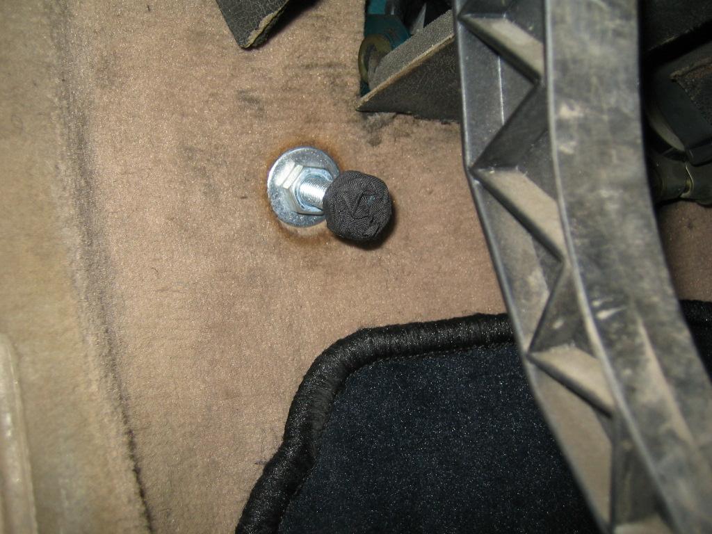

Tada reiketu varzto "galvute" apvynioti iziolecija ar uzdeti kokia guma kad nebutu tokio ikiraus stuksejimo kiekviena karta ismynus sankabos pedala.
