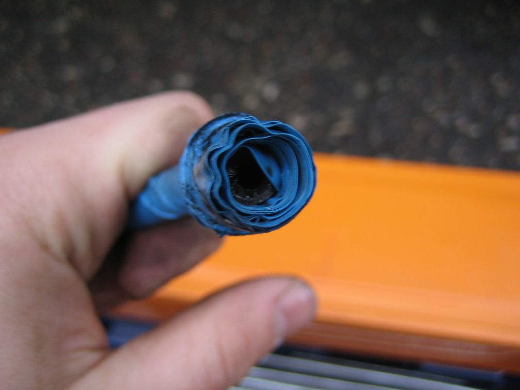

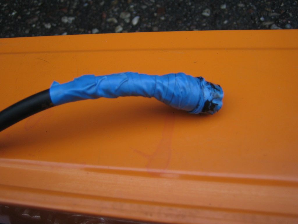

Pirmiausiai reiketu susirasti tokia slangute ir apvyniuti izioliacija:
Failo aprašymas: Slangute
IMG_1470.jpg [ 58.09 KiB | Peržiūrėta 11580 kartus(ų) ]
IMG_1469.jpg [ 58.31 KiB | Peržiūrėta 11575 kartus(ų) ]

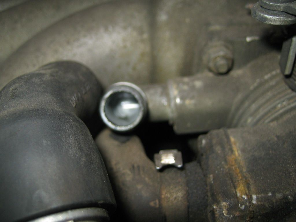

Tada atlaisvinti LEV laikanti xamuta ir numauti viena gala nuo isiubimo kolektoriaus.
Siaip jei bandytumet uzkurti varikli sitaip numovus LEV variklis nedirbtu ant laisvu apsuku nes per daug daugytu oro. Bet kadangi naudosim mazo skersmens slangute ji atlikines LEV funkcijas, neleis patekti per daug oro i isiurbimo kolektoriu ir variklis dirbs neuzgesdamas.
Failo aprašymas: LEV
IMG_1468.jpg [ 75.53 KiB | Peržiūrėta 11582 kartus(ų) ]

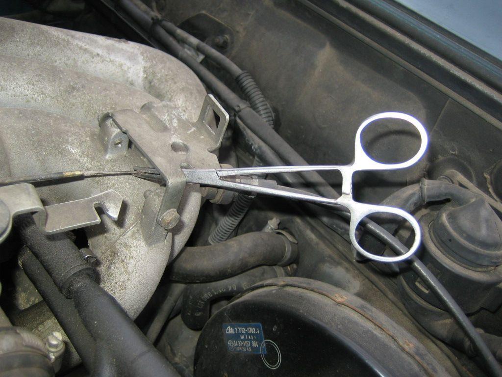

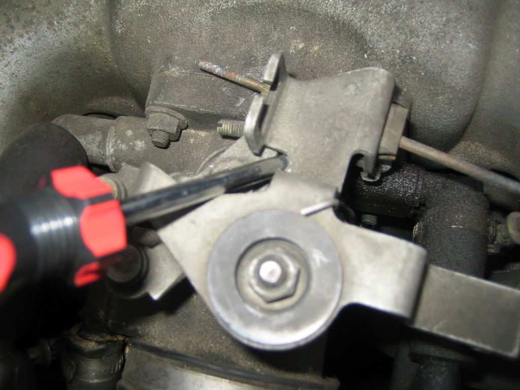

Kadangi patartina plauti apsukas laikant 1500aps/min, reikia truputi itempti akseleratoriaus troseli ir mexaniskai pritvirtinti. Tokiu budu, jau atjungus LEV, ir ikisus susukta slangute i jo vieta. Uzkurus varikli galima sureguliuoti reikiamas apsukas.
Failo aprašymas: Itemptas troselis
IMG_1466.jpg [ 119.64 KiB | Peržiūrėta 11589 kartus(ų) ]
IMG_1458.jpg [ 109.71 KiB | Peržiūrėta 11572 kartus(ų) ]
Failo aprašymas: Uzkisus atsuktuva, pritvirtinamas troselis.
IMG_1457.jpg [ 117.92 KiB | Peržiūrėta 11576 kartus(ų) ]

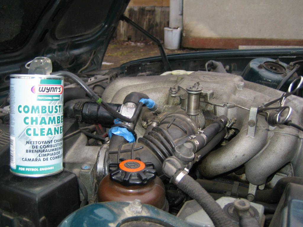

Jei variklis pradeda dusti lengvai galima truputi pagazuoti itvirtito troselio ir zirkliu pagalba.
"Girdymas" vyksta po truputi, cikliskai prilieciant slangutes gala prie skyscio pavirsiau.
Atrodo mazdaug taip:
Failo aprašymas: Variklio degimu kameru plovimas
IMG_1464.jpg [ 119.19 KiB | Peržiūrėta 11585 kartus(ų) ]

Reziume:
efektas pasijuto, pagyvejo variklis, jautriau pradejo reaguoti i akseleratoriu.
Sekmes :)
