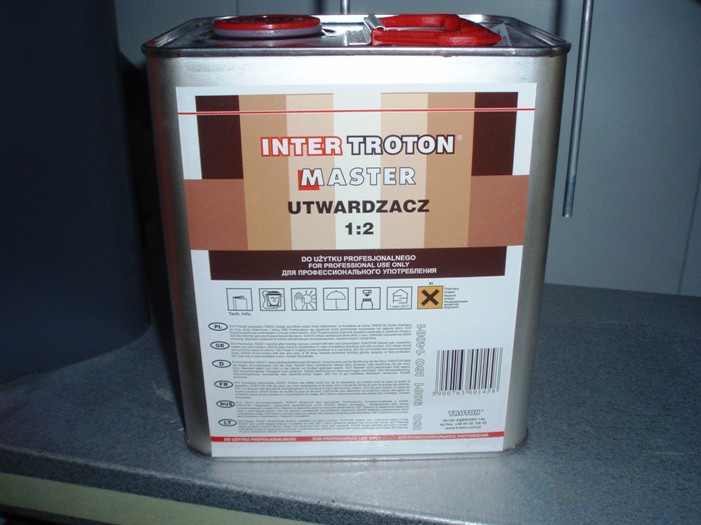

na o dabar truputelis apie lakus .lakas master hr lakuojamas dviem maksimum trim sluoksnei ,proporcijos 100gr lako 50gr kietiklio sumaisom ir lakuojam isdziuna kameroj prie 60laipsniu per 45minutes
master hs kietiklis.JPG [ 80.29 KiB | Peržiūrėta 12076 kartus(ų) ]

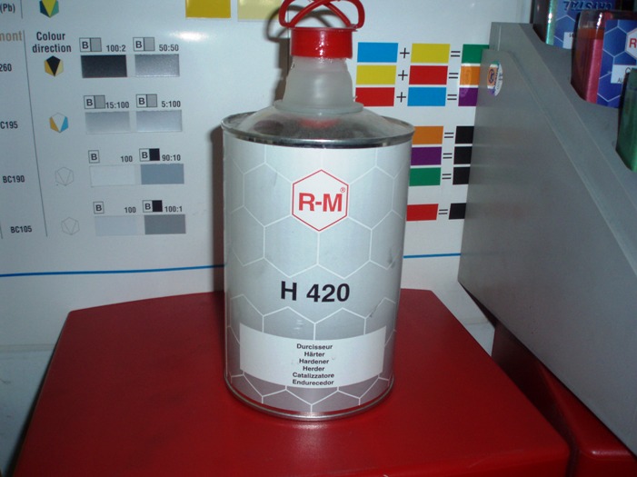

lakas starliux cp tai ira labai geros kokybes lakas kietas ir gerai blizgantis ir greitai neblunkantis kaip tie pigus lakai juo lakuojama dviem sluoksneis nedaugiau nes isdziuna kameroj prie 60laipsniu per 45min bentjau mes taip dziovinam proporcijos 100gr-h420-36gr ir sc850-29gr sumaisom ir paruostas lakas darbui :D
kietiklis lakui starliux.JPG [ 74.83 KiB | Peržiūrėta 12090 kartus(ų) ]
